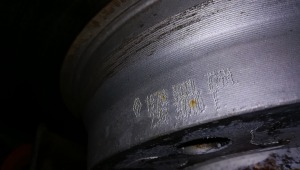

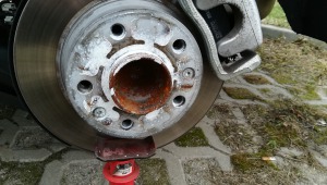

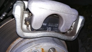

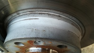

Witam. Ktoś już kupował tarcze do tyłu bez łożysk (mam z tyłu tarcze takie jak z przodu, ale nie wentylowane; piasta osobno) i klocki? Mam elektryczny hamulec ręczny.
Z oryginału klocki są TRW 440664742R. Tarcza jest przykręcana do piasty na dwiema śrubami. Minimalna grubość to 7 mm tyle udało mi się z tarczy, jest też numer zaczynający się od 23_.36_
