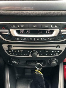

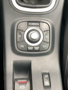

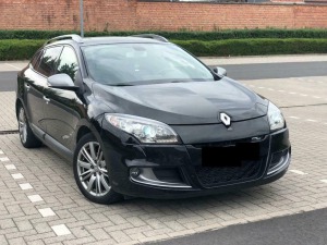

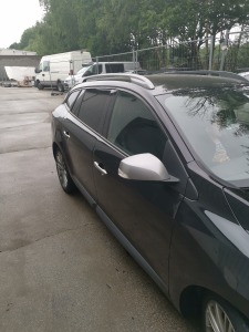

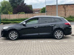

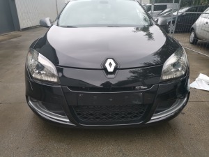

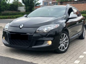

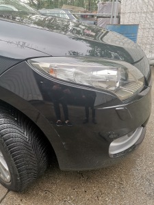

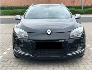

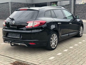

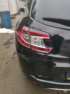

Witam. Chciałbym kupić megane III i trafił mi się taki egezmplarz, proszę o pomoc w ocenieniu i napisaniu na co szczególnie zwrócić uwagę. Meganka jest z 2011 roku silnik 1.5 DCI 110 koni. Cena to 22 tys złotych. Proszę  o pomoc.

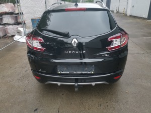

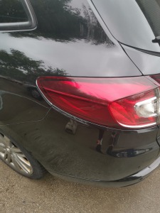

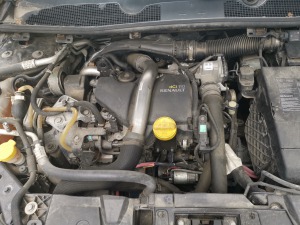

Jedyne co zauważyłem przy oglądaniu auta to że po odpaleniu czuć jakby paliwo z rury wydechowej -  (może temu że stał trochę czasu ?) i że lewa tylna lampa w karoserii jest jakby połączona na styk z tą z bagażnika a prawa ma przerwę.

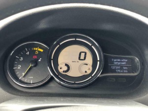

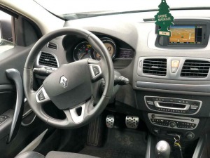

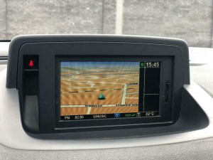

Według Vin wychodzą cyfrowe zegary. Mam jeszcze takie pytanie czy po numerze Vin jak pojadę do salonu Renault to mogą mi dać historię auta w serwisach Renault ?

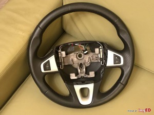

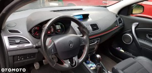

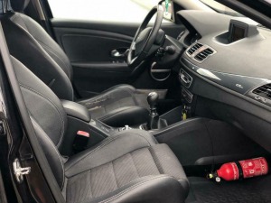

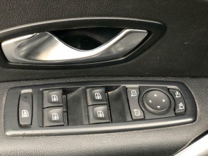

Ośmioletni diesel z Holandii i przebieg 140 kkm? Śmiech. Tego typu auta mają przebiegi, a w Holandii szczególnie po 40 000 km rocznie. To auto ma grubo ponad 300 000 km. Kierownica również wymieniona. GT-Line miały kierownice łączone ze skóry perforowanej i gładkiej.
Kierownica ze zdjęcia powyżej jest z wersji GT, bo ma jeszcze tłoczenia pod kciuki. GT line w tym roczniku nie miała tłoczenia.

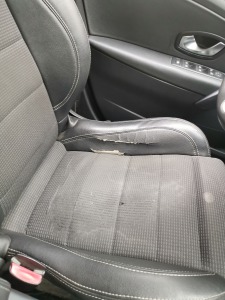

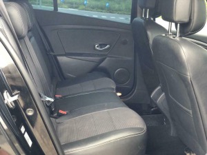

Jeżeli przebieg jest prawidłowy (w co wątpię) to musiał nim jeździć co najmniej 150 kilogramowy listonosz i co chwilę wsiadał i wysiadał. Jeszcze w Megane nigdy nie widziałem tak zniszczonego fotela.
GT Line też miały tłoczone kierownice. Być może były różne kompletacje wyposażenia. W każdym bądź razie swego czasu byłem zainteresowany GT Line z Niemiec i miała na 100% oryginalną kierownicę z tłoczeniami pod kciuki. Poniżej jeszcze link do ogłoszenia o sprzedaży kolejnego GT Line i jeszcze jedno zdjęcie.

W Megane III phI było tak jak napisałem. Po lifcie wnętrza się trochę zmieniły, były czerwone wstawki, trochę inne liczniki, tłoczone kierownice itp.
GT line - miały tłoczoną kierownicę
siedzenie z gtline - mi przy przebiegu 105 zaczeło już pękać. Nie jest to co tutaj, ale do 150 tys nie wytrzyma. Naprawa boczku (z wymianą gąbki i skórą na boku) to 400 zł. U siebie wymienie jak będzie konieczność.Tutaj jest bardziej. Fotele fajne, dobrze trzymają ale w lato bardziej człowiek jest spocony.
Co do wstawek - co wersja to inaczej, nawet gt nie mają zawsze tego samo. Ja mam gtline oryginał - jak chcesz coś wiedzieć to pisz. Kiedyś na forum był temat o rodzajach wyposażenia. mimo full wypasu ja np nie miałem kamery cofania.
Aha - nakładki są z gt ponieważ w gtline nie występowały
