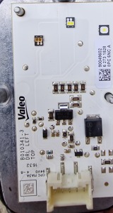

tomi222 Opublikowano 19 Czerwca 2023 Udostępnij Opublikowano 19 Czerwca 2023 No i znów zabrałem się za lampę,ale jak zwykle czas gonił i niestety zamiast wiercenia (wiertła zaginęły) użyłem noża i to był błąd,ponieważ okazuje się,że świetlik jest bardzo kruchy i zwyczajnie go ukruszyłem od czoła🤦♂️ Ogólnie świeci niby ok (zero żółtego) tyle,że ta intensywność jest słaba,ale też dioda drl chyba się wypala. Tydzień temu wszystkie diody wyglądały ok a dziś zastałem poniższy widok-brakuje żółtej folii na jednej diodzie dlatego też barwa światła jest nieco inna i być może przez to słabsza. A miało być tak pięknie😉 Cytuj Odnośnik do komentarza Udostępnij na innych stronach Więcej opcji udostępniania...
jabrze Opublikowano 19 Czerwca 2023 Udostępnij Opublikowano 19 Czerwca 2023 Tak wygląda przegrzana dioda. Cytuj Odnośnik do komentarza Udostępnij na innych stronach Więcej opcji udostępniania...
tomi222 Opublikowano 19 Czerwca 2023 Udostępnij Opublikowano 19 Czerwca 2023 @jabrze A mi to wyglądało jakby tylko ta żółta część odpadła-czy to odbłyśnik? Mimo wszystko dioda nadal świeci tylko wiadomo w innej barwie. Chyba trzeba będzie z ali zamówić diody i pobawić się w lutowanie. Cytuj Odnośnik do komentarza Udostępnij na innych stronach Więcej opcji udostępniania...
jabrze Opublikowano 19 Czerwca 2023 Udostępnij Opublikowano 19 Czerwca 2023 Te diody są dostępne https://www.aliexpress.com/item/4000252670675.html Cytuj Odnośnik do komentarza Udostępnij na innych stronach Więcej opcji udostępniania...
tomi222 Opublikowano 19 Czerwca 2023 Udostępnij Opublikowano 19 Czerwca 2023 Tak tak,widziałem to-nawet był już temat o tym na tym forum. Cytuj Odnośnik do komentarza Udostępnij na innych stronach Więcej opcji udostępniania...

tomi222 Opublikowano 1 Lipca 2023 Udostępnij Opublikowano 1 Lipca 2023 (edytowane) 1 godzinę temu, kitza napisał: Da się je samodzielnie wymienić? W następnym tyg diody dotrą do mnie,więc jeśli będzie czas to albo moją diodę doposażę w brakujący żółty element (patrz zdjęcie wyżej) albo wlutuję nową diodę. Co takiego u Ciebie się dzieje i z której strony? Edytowane 1 Lipca 2023 przez tomi222 Cytuj Odnośnik do komentarza Udostępnij na innych stronach Więcej opcji udostępniania...
jabrze Opublikowano 1 Lipca 2023 Udostępnij Opublikowano 1 Lipca 2023 Już nic nie doposażysz - dioda jest przegrzana i pozostaje tylko wymiana. Cytuj Odnośnik do komentarza Udostępnij na innych stronach Więcej opcji udostępniania...
kitza Opublikowano 1 Lipca 2023 Udostępnij Opublikowano 1 Lipca 2023 35 minut temu, tomi222 napisał: Co takiego u Ciebie się dzieje i z której strony? Z obu stron. Obie diody przypalone i nadtopiony światłowód. Światłowód spróbuję w wolnej chwili przyszlifować i wypolerować. Myślałem o zamówieniu jerzy z aliexpress ale nie wiem jak z ich jakością i żywotnością. Cytuj Odnośnik do komentarza Udostępnij na innych stronach Więcej opcji udostępniania...
tomi222 Opublikowano 1 Lipca 2023 Udostępnij Opublikowano 1 Lipca 2023 Godzinę temu, jabrze napisał: dioda jest przegrzana i pozostaje tylko wymiana. W takim razie czeka mnie lutowanie. 53 minuty temu, kitza napisał: Obie diody przypalone i nadtopiony światłowód Przypalone czy tylko tak się wydaje? U mnie za pierwszym razem była niby przypalona a tak naprawdę był to nalot,który wyczyściłem. Cytuj Odnośnik do komentarza Udostępnij na innych stronach Więcej opcji udostępniania...
