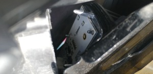

Wyciągnij jeża i wyczyść diody.

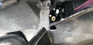

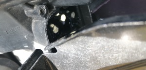

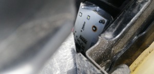

Nie mialem gdzie, więc na parkingu zabrałem się za jeża. Dostęp jest kijowy ale jakoś poszło. Jedna dioda i światłowód przypalone. Ale dioda tylko brudna była od stopionego plastiku. Na szczęście po wytarciu okazało się, że wszystkie świecą na biało. Za to światłowód dramat. Wydrapalem spaleniznę, trzeba uwżać, bo jest kruchy jak już wcześniej było pisane. Frezarką nie dostałem od żadnej strony, jakbym odpiął wtyczkę od jeża, to dostałbym. Tylko ostrym śrubokrętem mogłem drapać. Wydrapalem kawałki plastiku i może być. Tak, może być, jest lepiej niż wcześniej, więc efekt zadowalający. Jedyne co żeby to wszystko miało sens, to wymiana lampy, bo widać, że jeden światlowód jest krystalicznie przeźroczysty, drugi wpada w żółty, no a ten trzeci jest rozłupany ale też żółty. Teraz przynajmniej nie będzie dotykać diody. Zostawię to na jakiś czas, bo jest lepiej niż było ale chciałbym mieć takie fajne bielutkie, matowe jak w większości nowych aut. Lewej nie ruszałem, bo teraz świecą tak samo czyli lewa też pewnie przyżółcona ale nie spalona. W wolnej chwili zabiorę się za kierunkowskazy, bo kupiłem paski dynamiczne na aliexpress i zobaczę, czy da się wsadzić w klosze. Ktoś już tak na forum zrobił. Tylko czasu brakuje, a zima idzie. Pod blokiem, to można sobie palec w tyłek wsadzić, a nie pod maskę.

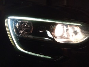

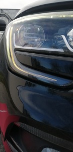

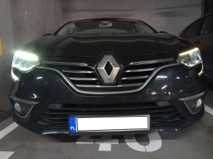

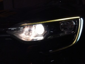

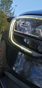

Podłączę się pod wątek. W mojej Megance IV dwa wąsy LED od strony kierowcy świecą o wiele ciemniej niż LED od strony pasażera. Widać to na załączonych zdjęciach. Może ktoś naprawiał tą przypadłość w warsztacie?

IMG_20240602_181919_946_Easy-Resize.com.jpg  IMG_20240602_181933_260_Easy-Resize.com.jpg  IMG_20240602_182124_940_Easy-Resize.com.jpg

mam też problem z lewę lampą światło dzienne świeci na żółto dzisiaj zmieniłem moduł led świateł dziennych( jeżyk) i jest tak samo wraz świeci na żółto

Przeczytaj moje ostatnie posty i oglądnij zdjęcia. Na nich widać przypaloną diodę i przypalony światłowów i od tego przypalenia światłowodu jest słabe żółte światło. Także wszystkiemu winne są mocne ledy. Jak chcesz mieć znowu piękne światła, to musisz wymienić lampy ale za jakiś czas znowu będzie to samo, bo znowu przypalą się. Źle to zaprojektowali
