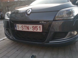

Witam. Mam następujące pytanie a mianowicie chcę dołożyć swoje auto w przednie czujniki parkowania. Sterownik już kupiłem który obsługuje wiązkę przód i tył, instalację mam wyprowadzoną seryjnie aż do samego przodu jednakże nic mi się nie zgadza ze schematem ponieważ na schematach jest kostka do podłączenia tych czujników ( R 106) która jest razem z przewodami od halogenów   12 pin a posiadam kostkę 10 pin z czego piny od 8 do 10 są zajęte przez halogeny. Czy ktoś przerabiał ten temat ?
