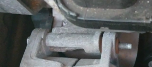

Witam, w mojej Megane po uruchomieniu rano zauważyłem taki dźwięk słyszany tylko z zewnątrz:
czy to może być zużyte łożysko np. alternatora? Nie ma żadnych komunikatów o błędach, autem normalnie dojechałem do pracy (30km)
Mogę spokojnie wrócić, czy to coś poważniejszego?
Ze zdjęcia wynika, że brakuje nakrętki przy śrubie górnej mocującej alternator ;
  - prawdopodobnie drga alternator,
  - pasek alternatora pracuje z wibracjami, co źle wróży,
Bez dokręcenia śruby alternatora - nie jeździć.

Dzięki za odpowiedź. Śrubę oczywiście dokręcę, natomiast jeśli dobrze kojarzę, to odkąd mam auto (rok)to nie było tam nakrętki...Mogło to sprawić ze po tym czasie coś się wypracowało?

Po dokręceniu nakrętki włączyć; klimatyzację, światła, dać po garach i obserwować czy ;
  1/ pasek osprzętu;
        -  chodzi cicho?
        -  nie ma skłonności do spadania?
        -  jest wystarczająco mocno naciągnięty?
        -  czy napinacz oraz pasek nie wpadają w drgania ? ( wymiana napinacza i paska ),
        -  czy alternator drga ?
  2/ koło pasowe wału chodzi równo i nie bije na boki ?
       -  czy wszystkie koła są w jednej płaszczyźnie? ( wymiana na nowe ),
       -  czy koła nie są nadmiernie wyrobione/wypracowane??
  3/ dokładnie osłuchać miejsce skąd ewentualnie pochodzi ten dźwięk.
Po sprawdzeniu wygląda na to że z kołami, paskiem, alternatorem wszystko jest w porządku...natomiast dźwięk nadal jest. Dodam jeszcze że występuje  tylko na zimnym silniku, po kilku, kilkunastu minutach ustaje. Jeżeli w czasie tego pisku zgaszę silnik i uruchomię jeszcze raz, to już go nie słychać.
Sprawdzałem napinacz i jest raczej w porządku, przy kręceniu nim  nie widać nic podejrzanego. Natomiast koło pasowe sprężarki klimatyzacji stawia opór - ciężko się nim obraca jedną ręką, tak powinno być, czy może to ono wydaje ten nieszczęsny dźwięk? Klimatyzacja chłodzi dobrze, ale gdy jest włączona to wentylator cały czas na wysokich i głośnych obrotach.
