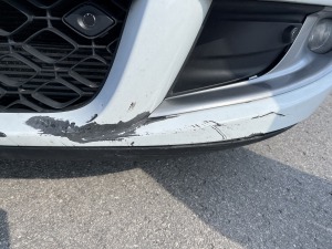

danioRM Opublikowano 15 Lipca 2022 Udostępnij Opublikowano 15 Lipca 2022 W dniu 8.08.2019 o 14:44, Andrzej-2010 napisał: REGULAMIN Forum się kłania pkt 5.9 - aniewa Cześć @Andrzej-2010 Od dłuższego czasu szukałem Megane 3 w wersji Coupe. Jednakże kilka modeli uciekło mi z przed nosa, aktualnie zaś nic ciekawego na rynku nie ma. Teraz trafiłem na wersję grandtour z silnikiem 2.0 TCE F4Rt 180KM. Auto jednak ma 300k przebiegu, obecny właściciel założył instalację gazową KME, szczerze mówiąc nie kojarzę tej firmy, ale ponoć jest to solidna polska firma. Auto miało wymieniany zmienne koło faz rozrządu. Jak wygląda kwestia żywotności silnika, biorąc pod uwagę instalacje LPG? Na co szczególnie zwrócić uwagę przy zakupie? Standardowo podjadę pod SKP, zastanawiam się czy wizyta w ASO ma sens, skoro był sprawdzany niecałe 2lata że Szwajcarii? Dodatkowo autko ma uszkodzony zderzak, który ponoć został naprawiony. Jaki jest orientacyjny koszt jego naprawy/wymiany? Z tego co widzę, ciężko go dostać. Być może ktoś z forum miałby go na sprzedaż ? Z góry dziękuje za pomoc. Cytuj Odnośnik do komentarza Udostępnij na innych stronach Więcej opcji udostępniania...
CzechuXX Opublikowano 15 Lipca 2022 Udostępnij Opublikowano 15 Lipca 2022 2 godziny temu, danioRM napisał: instalację gazową KME Jedna z lepszych... Poproś o zdjęcia spod maski oraz miejsce gdzie było montowane. 2 godziny temu, danioRM napisał: Jak wygląda kwestia żywotności silnika, biorąc pod uwagę instalacje LPG? Jak jest dobrze zamontowana to silnik nie traci na żywotności. 2 godziny temu, danioRM napisał: Na co szczególnie zwrócić uwagę przy zakupie? Standard... Czyli grubość lakieru... Pamiętaj, że nawet jak będzie rdza to po naprawie wyjdzie za rok, dwa czy tam 4... 2 godziny temu, danioRM napisał: koszt jego naprawy W Gdańsku naprawa od 500zł się zaczyna. Nie wiem jakie ceny są u Ciebie. Cytuj Odnośnik do komentarza Udostępnij na innych stronach Więcej opcji udostępniania...

Andrzej-2010 Opublikowano 15 Lipca 2022 Udostępnij Opublikowano 15 Lipca 2022 3 godziny temu, danioRM napisał: Jednakże kilka modeli uciekło mi z przed nosa, aktualnie zaś nic ciekawego na rynku nie ma. Auta z tym silnikiem w Polsce nie jest zbyt dużo; - rozchodzą się " jak ciepłe bułki " - dobre auto szuka się nawet do 1 roku, 3 godziny temu, danioRM napisał: Auto jednak ma 300k przebiegu, obecny właściciel założył instalację gazową KME, szczerze mówiąc nie kojarzę tej firmy, ale ponoć jest to solidna polska firma. Silnik z lpg należy stroić przy ; - pomocy sondy szerokopasmowej, - u kumatego gazownika a nie pociotka królika, Po zakupie należy; - z reguły wymienić rozrząd, - koło pasowe wału z amortyzatorem gumowym, - zalać markowym olejem + markowe filtry, Najdroższe w naprawie ( przy każdym modelu ) jest nadwozie; - wymiana zderzaka - to należy sprawdzić czy przód nie był robiony, - miejsca w komorze silnika jest jak " na lekarstwo " - oraz czy nadwozie nie jest ruszone ; - kontrola punktów nadwozia na płycie kontrolnej, - kontrola grubości lakieru, 1 Cytuj Odnośnik do komentarza Udostępnij na innych stronach Więcej opcji udostępniania...
