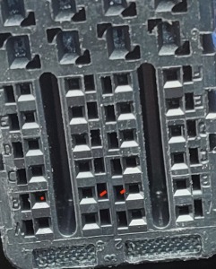

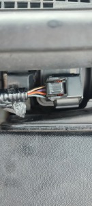

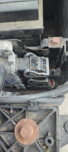

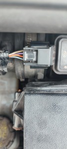

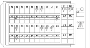

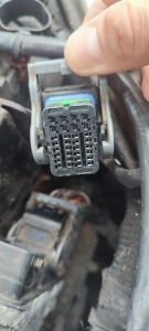

Piotr2977 Opublikowano 7 Lipca 2023 Udostępnij Opublikowano 7 Lipca 2023 Czy to napięcie może być pociągnięte fioletowym przewodem ,uczono mnie że takie rzeczy trzeba dać czerwonym licząc od dołu na 3 pinie mam 12v więc napięcie przychodzi. Jeżeli zaś chodzi o pozostałe przewody czy sprawdzić je na pierwszej kostce od góry? I jeśli tak to czy chodzi o te pinu które zaznaczyłem na czerwono. Cytuj Odnośnik do komentarza Udostępnij na innych stronach Więcej opcji udostępniania...
aniewa Opublikowano 7 Lipca 2023 Udostępnij Opublikowano 7 Lipca 2023 Fioletowy przewód to jest plus po zapłonie i tu masz w porządku. Nie jestem pewien pinów B1 i B 4 w tej wtyczce, chodzi mi o to od której strony liczyć. Wklejam oznaczenia pinów w gnieździe sterownika i przyrównaj który pin wtyczki odpowiada odpowiedniemu pinowi sterownika. 1 Cytuj Odnośnik do komentarza Udostępnij na innych stronach Więcej opcji udostępniania...
