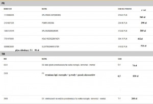

Mój Fluence benzynka 1.6 110KM z 2011 roku ma ~120 tyś. km przebiegu i byłem u mechanika żeby ocenił koszt wymiany rozrządu wraz z kołem zmiennych faz.
Otrzymałem następujące wyliczenie:
  1. części:
    1. rozrząd z pompą wody 570zł
    2. napinacz 200zł
    3. koło zmiennych faz 420zł
    4. czujnik rozrządu 150zł
    5. (opcjonalnie w zależności od tego co mechanik stwierdzi po rozpoczęciu prac) wałek rozrządu 400zł
  2. robocizna:
    1. wymiana rozrządu 370zł
    2. koszty dodatkowe przy wymianie rozrządu, np. wymiana płynu w chłodnicy za 120zł, w sumie 350zł (te wspomniane 120zł uwzględnione)
  3. dodatkowo zapytałem o wymianę płynu hamulcowego i usłyszałem kwotę 150zł
Spojrzałem w kilku miejscach i widzę np. oryginalny rozrząd z kołem zmiennych faz za ~ 580zł (https://allegro.pl/oferta/rozrzad-kolo-faz-pompa-wody-megane-iii-1-6-16v-7449076683). Zastanawiam się też jak to jest z tym napinaczem i wałkiem rozrządu, czy one też powinny być wymienione? Dodatkowo zwróciły moją uwagę chyba sporo za wysokie koszty płynu do chłodnicy oraz płynu hamulcowego w obydwu przypadkach 120-150zł za każdą z tych czynności. Czy te koszty dodatkowe związane z wymianą rozrządu (poza rozrządem i robocizną) w kwocie 350zł są ok?
Co sądzicie na ten temat?
Z góry dzięki za info zwrotne!
Pozdrawiam,
H.
Edytowane przez hashedvalue
Robisz dla siebie. Ja dodatkowo wymieniłbym do rozrządu zawór sterujący kołem zmiennych faz, rolki i naprężacz, oraz pasek osprzętu.
Za wymianę płynu jest za drogo. Hamulce to cena standardowa, bo jest trochę pracy. Czujnik wału i wałek jest niepotrzebny jeśli przebieg masz prawdziwy.
Znalazłeś kompletny rozrząd z pompą wody i kołem dużo taniej więc należy konsultować cenę z właścicielem warsztatu lub pojechać do innego.
Zestaw z allegro który wskazujesz jest OK (cenowo sam widzisz o ile jest taniej od propozycji mechanika). Tutaj też jest w podobnej cenie. Mechanicy zawsze coś sobie doliczają za części kupione u nich (tutaj moim zdaniem trochę przegiął). Druga sprawa to gwarancja na części i usługę (przy okazji pamiętaj o fakturze za wszystko gdziekolwiek). Wyjdzie potem coś nie tak to pierwsze co powie jak mu części sam dostarczyłeś że to wina części. Resztę to przemyślenia zostawiam Tobie.
