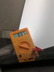

Jeden sukces! Teraz drugi mam nadzieje:IMG_20191124_164958.thumb.jpg.9f594b04891feada399e01a5f359eea9.jpg

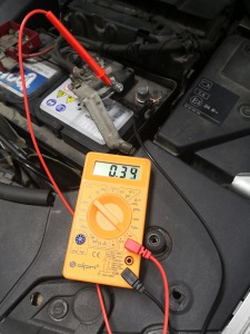

Wlazlem do auta przez otwarte okno i chciałem bezpieczniki dołączać po kolei ale zauważyłem, że świeci się dioda od kamerki rejestratora. Mam ją podłączona pod lampkę oświetlenia lecz zawsze po 5 min się wylaczała sama. Teraz gaśnie tylko wyświetlacz a kamera nagrywa cały czas. Po odłączeniu pokazuje 0.05. Tyle chyba już może być co?
To jednak nie kamera :( Ponowny test wykazuje 0.4
Skoro tu masz zmianę to może coś z oświetleniem. Co jak wyjmiesz bezpiecznik?
Napisz proszę o co chodzi, że raz masz 0,05 a raz 0,4. Tzn. czy po wystąpieniu 0,05 po jakimś czasie wskakuje 0,4? Czy jak już zejdzie do 0,05 to bez Twojej ingerencji zostaje tak, czy się zmienia?
0,05 to 50mA to już ładny wynik.
Znajdź też bezpiecznik od tego obwodu gdzie masz kamerę i przeprowadź testy z wyjętym.

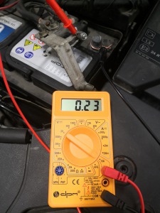

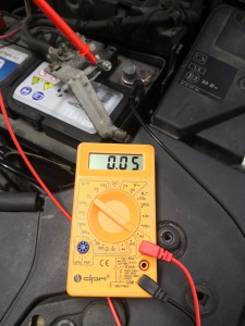

2 minuty temu, kwiat napisał:
Hmm, po zamknięciu pilotem pokazuje 0.24, a po ok. 2 min. 0.05! Czyli niby jest ok. Zerknę zaraz na otwartym samochodzie.
Weź pod uwagę, że uśpienie wszystkiego przy otwartym samochodzie trwa znacznie dłużej (tak jest w M3, ale w M2 zapewne jest podobnie).
Otwarty samochód po 5 minutach wskazuje 0.10.

No dobra to liczymy. Na postoju ucieka Ci 0,1A to jest w przeciągu 10 godzin ucieka Ci 1Ah (ampero-godzina) w przeciągu 24h (jednodniowy postój) ucieknie Ci 2,4 Ah. Twój akumulator ma zapewne powyżej 50Ah - ergo taki ubytek nie powinien unieruchomić samochodu.
Co prowadzi nas do kolejnego punktu jakim jest: Twój problem nie dotyczy uciekającego prądu.
