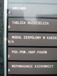

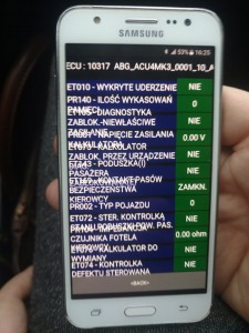

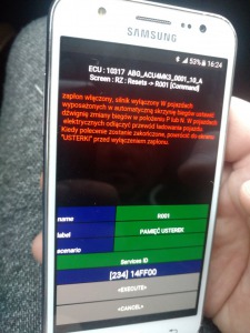

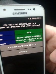

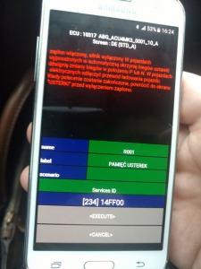

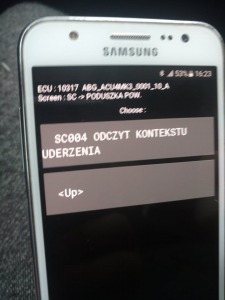

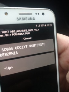

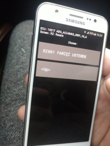

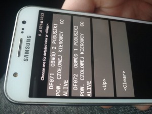

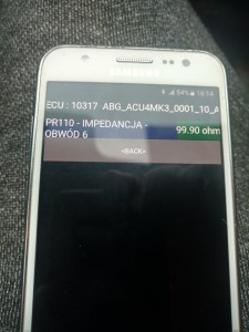

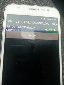

Ok przyszedł Interfejs, robię skan i mam 7 błędów napinacza pasów i wszystkie z poduszką powietrzna kasuje je później robię rescan mam 0 poczym odpalam auto nadal świeci mi się Check kluczyk i poduszka, nowa taśma Airbagu jest jak i kable pod siedzeniem polutowane. Może coś źle robię co?
Robisz wszystko dobrze ale dopóki nie usuniesz usterek to błąd pojawi się po każdym włączeniu zapłonu. Możesz podać jaki kody błędów są odczytywane?
Ogólnie po czasie jakby mi się zapłon się wył znikają kontrolki  robię rescan i nie mam błędów tak jakby mi się odłączało od samochodu.
