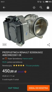

Były przepustnicę  tzw nie w pełni elektroniczne  w których były krokowce,
Z którego roku auto?
Auto z 2002 , przepustnica jak w poście wyżej , teraz nie mam za bardzo jak, ale w najbliższym czasie podepnę się ddt żeby zobaczyć jaka wartość podciśnienia no i będę sprawdzał układ po kolei według twoich porad w innym wątku . Ale wydaje mi się że czujnik temperatury na pewno do wymiany. Bo na zimnym przerywa przez pierwszy kilometr a na rozgrzanym po postoju nie może wejść na obroty, przez 5 sekund kuleje.

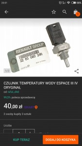

Jeszcze co do tego czujnika wody , to ten będzie ok ? Bo z tego co wyczytałem to tam są niby dwa , i jeden odpowiada za temp na desce a drugi do ecu. To ten będzie ok do ecu ?

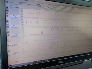

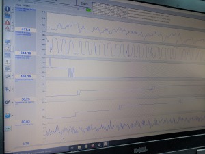

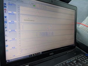

Panowie aktualizacja, wymieniłem czujnik temperatury cieczy i mapsensor, w sumie to mogłem najpierw podpiąć pod kompa :/ po wymianie nie ma zmian ale jak spojrzałem na dane rzeczywiste to wcal się nie dziwie (chyba że ten mapsensor też jest wadliwy ?) Podciśnienie na wolnych to 0.42 , ale po przygotowaniu jest chyba coś dziwnego bo jak widać na fotkach wyżej najpierw rośnie do 0.6 a później spada nisko , na samym dole jest też kat wyprzedzenia zapłonu który w tych momentach dobija do 40 stopni . W skrócie: wymieniłem wszystkie uszczelki kolektora 4x + 1 odmy , oringi przepustnicy , czujnik położenia wału , czujnik temperatury, mapsensor , świece, cewki . Rozumiem że powinienem szukać teraz nieszczelności jednak gdzieś w kolektorze ? Byłbym wdzięczny gdyby ktoś ogarnięty spojrzał na te wykresy niżej, jak coś to mogę zrobić kolejne (na dole jest kąt wyprzedzenia zapłonu bo ucięło) pozwolę sobie zawołać @Andrzej-2010 bo widzę że masz dużą wiedzę o tym silniku :).  Z góry dzięki za jakieś sugestie co dalej robić . pozdro
Tutaj praca na wolnych obrotach :
A tutaj przegazowania
I tutaj jeszcze parametry na odłączymy mapsensorze , podcisnienie tylko 0.1 a silnik ładnie równo pracuje :o

1/ Czy sondy zakupione to oryginały???
    Z przedstawionych przebiegów napięcia sond, wykresy ich działania nie wyglądają jak sinusoidy ;
             - sonda I   -   powinna oscylować w zakresie      0,1 V  -  0,9 V,
            - sonda II  -  powinna oscylować w zakresie      0,6 V  -  0,8 V,
    Druga sonda nie  stoi  na  0,7 V!!!!
2/ Należy;
     -  przeczyścić styki sond - Kontakt 60 na wyłączonym aku,
     -  sprawdzić szczelność połączeń pomiędzy silnikiem a sondami,

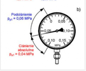

3/ Ciśnienie  absolutne  0,42 ;
     - powinno być w granicach  0,32 bara
    Może być;
        - przytkany dolot powietrza,
       -  silnie zabrudzony filtr powietrza ,
       -  zbyt mały przekrój dolotu,
       -  zatkany przewód serwa, zatkane serwo,
       -  uszkodzony zawór recyrkulacji par benzyny lub jego przewody do zbiornika z węglem aktywnym i do zbiornika
             paliwa,
       -  przytkana odma olejowa,

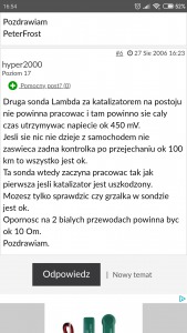

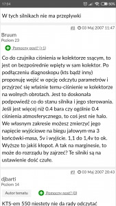

Z tego co sam wyszukałem to druga sonda pracuje dopiero od około 90 stopni , i to że stoi na około 0.4 v powinno być prawidłowe (załącznik)
Pierwsza zamontowana z oryginału jak jak i czujniki , pracuje w zakresie 0,1-0,9 więc wydaje się że ok. Połączeń i szczelności nie zaszkodzi w każdym razie sprawdzić .
A co do podcisnienie na poziome 0.4 lub więcej to znajduje różne informacje . Generalnie chyba utwierdzam się że może świadczyć to o kondycji silnika i równie dobrze podciśnienie może być wyższe przez przestawiony rozrząd .
Rozumiem że mogę wykluczyć teraz nieszczelności w dolocie ? Bo podciśnienie jest wyższe czyli nie ma opcji że to wina nieszczelności ?
