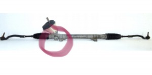

Jest tam śruba regulacyjna. Dostęp do niej z kanału.
Czy chodzi o tę śrubę?
Kanału nie mam, ale postawię samochód na kobyłkach i postaram się sprawdzić dojście.
Czy tam jest jakaś specjalna nasadka?
Nasadka 12.

Maglownica?
Borykam się z tym samym problemem. U mnie stuk jest bardzo delikatny. Wcześniej wymieniony cały przód (kompletne kolumny, wahacze, końcówki drążki, łączniki) oprócz maglownicy i kolumny kierowniczej. Temat już kiedyś opisywany, ale nie doczekaliśmy kompletnego rozwiązania problemu. Podejrzenia poszły w kierunku stukania krzyżaka kolumny kierowniczej. U mnie kolumna jest sztywna, trudno wyczuć jakikolwiek luz.
