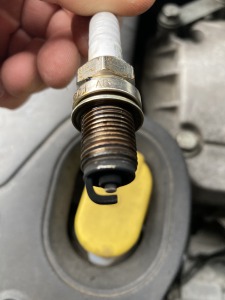

Witam nawiazując do tematu , dziś wymieniałem świecie i okazuje się ze wszystkie są czarne a moim zdaniem nie powinny być takie , dodatkowo trzecia od rozrządu ma gwint w lekko od oleju . Po odpaleniu na zimnym przy nowych świecach tez chodzi nie równo a po chwili jest ok a po przełączeniu na gaz tez lekko obroty spadły a następnie ok . Prosze o pomoc może zalewa na zimnym??? Dlaczego świece są takie czarne??
Przy 3 świecy od rozrządu jest odma. Olej na świecy świadczy o  nieszczelności. Okopcone świece mówią o za dużej dawce paliwa; nadmiernie wyprzedzonym zapłonie lub niskiej kompresji cylindrów.

- niewłaściwie dobrane świece;
      - polecam świece beru, oraz odstęp 0,7 mm,
      - świece i cewki muszą być suche i czyste,
- zabrudzony filtr powietrza,
- zabrudzona, nieszczelna odma olejowa,
- kontrola sond lambda ;
    - żywotność sond spada przy dużym udziale jazd miejskich.
Jeżeli czujnik temperatury cieczy chłodzącej jest NOK to wskazówka na liczniku będzie odstawać od pionu (czujnik w obudowie termostatu pomiędzy akumulatorem a silnikiem w głębi).
Czujnik temperatury powietrza jest w kolektorze dolotowym z przodu silnika powyżej alternatora, ma kolor beżowy/szary. Przy wyciąganiu można go uszkodzić - wygoogluj jak wgląda.
Olej na wincie świecy może pochodzić: z odmy, z pokrywy odmy, z pokrywy zaworów. Po wyjęciu cewki zobacz czy olej dostawał się z góry czy pochodzi z wnętrza przestrzeni w której wkręcona jest świeca.

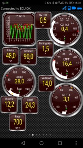

Podłączyłem scan i napięcia na 1 sondzie skacze a po odpaleniu wyskoczył błąd p0130 ale po nagrzaniu ten błąd zniknął ale napięcie skacze czy to normalne???moze jakieś zimne luty i jak się nagrzeje to błąd znika???
Pierwsza sonda ma oscylować między 0,1 - 0,7V. Zmienny mają być częste (mówimy o obrotach biegu jałowego), bez zatrzymań na stanie niskim lub wysokim. Oscylacje co sekunda. Dużo wolniejsze to sonda do wymiany.
 - a po odpaleniu wyskoczył błąd p0130,
 - ale po nagrzaniu ten błąd zniknął
 - ale napięcie skacze czy to normalne???
Błąd p0130 -to niewłaściwe wskazania sondy przed katalizatorem;
   - na biegu jałowym i na nagrzanym silniku > 80 C ,
   - wykres działania sondy I  - powinien wyglądać jak sinusoida w zakresie 0 - 1 V,
          - jeżeli te wartości nie są uzyskiwane i wykres nawet nie zbliża się do nich,
            sondę należy uznać za zużytą lub uszkodzoną i dokonać wymiany na nową,
