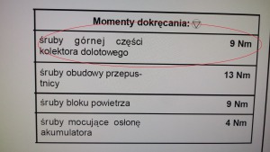

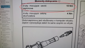

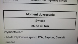

Takich informacji szukaj w serwisówce do tego auta, tutaj możesz ją pobrać LINK
Ale z tymi momentami dokręcania czujnika czy elektrozaworu to chyba trochę przesada ;)
cewki wciska się na świece i zabezpiecza się śrubą, żeby nie wyskoczyły, to moim zdaniem nie wymaga aż klucza dynamometrycznego, bez przesady, chociaż instrukcja serwisowa przewiduje moment dokręcenia śrub mocujących cewki.

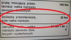

Czujnika wału nie znalazłem (może nie istotny), znalazłem coś takiego jak "zaślepka przestawiacza koła wałka rozrządu" ale nie wiem czy tu chodzi o czujnik zmiennych faz, czy co?
125183440_1279941602405012_1368586195289596934_n.jpg    125186614_362063485084230_1043928384081953503_n.jpg   125202016_667905860585072_1856288695199643191_n.jpg
"Zaślepka przestawiacza koła wałka rozrządu" znajduje się na kzfr wpierw przykręca się je nakrętką do wałka rozrządu a potem wkręca się zaślepkę tego koła na torx, w sumie taki dekiel zabezpieczający przed wyciekaniem oleju z koła.
Ja myślałem, że autor tematu pisząc czujnik zmiennych faz miał na myśli ten elektrozawór KZFR, tam jedna śrubka jest, bawienie się z momentem jej dokręcania to raczej trochę nadgorliwość ;)
