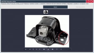

To jest ta poduszka? Chodzi o ten luz w zaznaczonym miejscu?Chodzi o tą poduszkę na pierwszym zdjęciu i luz pomiędzy gumą a metalowym elementem, a śruba o której pisałem przechodzi przez otwór w poduszce i wkręcony jest w pokrywę rozrządu
Chodzi o tą poduszkę na 1 zdjęciu. Luz pomiędzy gumą a metalowym elementem. Śruba o której pisałem przechodzi przez tuleję w gumie i wkręcona jest w pokrywę rozrządu

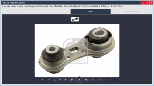

@Andre1981 zrób zdjęcia tego luzu, o którym mówisz, bo sam jestem ciekaw. Ja jutro u siebie sprawdzę, jak to wygląda - teraz już ciemno. Co do poduszek, po stronie rozrządu masz tylko tę. Kolejna jest po drugiej stronie, mniej więcej pod akumulatorem, a trzecia z tyłu silnika, taki lizak.
Jeśli mnie pamięć nie myli, to w silnikach 2.0 jest dodatkowa poduszka (chyba ta, co zdjęcie wysłał wcześniej Kolega @omega), także dokręcana do tej łapy, tylko od strony grodzi silnika. Na grodzi powinieneś mieć miejsce do jej zamontowania, ale łapa jest trochę inna. Niestety nie wiem, czy łapy są kompatybilne, i ta od silnika 2.0 podejdzie do 1.6.
