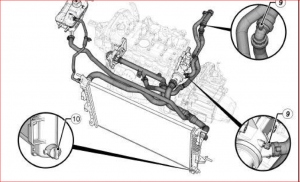

Oczywiście ale u mnie ten kranik nie działa - po przekręceniu nie leci płyn. Fajna grafika - skąd masz taki obrazek?

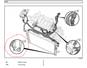

Zanim nalejesz płynu odkręć korek odpowietrzający przy termostacie (9 na rysunku) załóż na niego rurkę igielitową 8 mm  tak by wystawała ze 30 cm ponad zbiornik cieczy, zalej układ płynem, uruchom silnik, powietrze wyjdzie rurką. dodatkowo możesz odpowietrzyć jeszcze koreczkiem w układzie nagrzewania kabiny ( numer 9 na rysunku). Zanim uruchomisz silnik pościskaj kilkanaście razy rurę między blokiem a chłodnicą. Płynu nie wejdzie więcej niż 5 L. Nawiasem dodam - numer 10 to korek spustu z chłodnicy.
