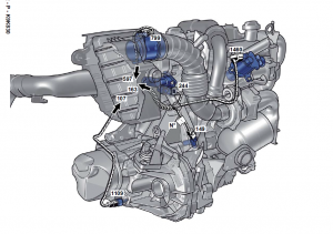

Kolejny problem to prawdopodobnie rozrusznik i długie kręcenie na gorącym silniku. Po wymienię gruszki i filtra paliwa odpalanie zimnego silnika wróciło do normy, problem zaczyna się na rozgrzanym silniku. Po przejechaniu np. 30km, zgaszeniu auta i jego próbie odpalenia auto kręci znacznie dłużej jak na zimnym. Dodatkowy problem to odpalanie auta bez sprzęgła kiedy jest rozgrzany. Taki zabieg kończy się dziwnym dźwiękiem i ewidentnie dalszym kręceniem się rozrusznika. Pomaga wciśnięcie sprzęgła. Wtedy rozrusznik cofa się i auto łapie poprawne obroty. Odpalanie na rozgrzanym z wciśniętym sprzęgłem powoduje dłuższe kręcenie ale normalny rozruch. Tutaj mam podejrzenie dotyczące czujnika położenia wału, czujnik wałka wymieniony. Gdzie go znajdę? Od strony skrzyni czy rozrządu? Problem był poruszany na forach ale nikt nie napisał jak skończyły się ich przygody.
Czujnik jest na połączeniu bloku silnika ze skrzynią biegów. Od strony grodzi silnika, oznaczony numerem 149 na rysunku.

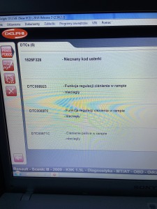

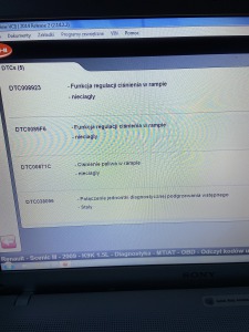

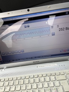

Cześć, myślałem, że problem zażegnany ale niestety. Auto pewnego dnia odpaliło ale zaczęło tłuc. Błędy wskazywały na ciśnienie paliwa. Auto na lawecie pojechało do specjalistów od diesla. Cieszyłem się bo okazało się, że wtryski i pompa jest Ok i nie wymaga serwisu, panowie powiedzieli, że po wymianie silnika trzeba porobić adaptacje. Porobili wszystko i oddali auto bardzo dobrze jeżdżące aczkolwiek lekko ciężko palące. Powiedzieli, że do weryfikacji rozrusznik ale oni tego nie zrobią. Auto jeździło miesiąc bez najmniejszych problemów. Wczoraj niestety auto po odpaleniu znowu szarpnęło, chwile pochodził jakby na 500 obrotach i wyskoczył komunikat o skontrolowaniu układu wtryskowego. Jednak po chwili wszystko się uspokoiło i mogłem spokojnie dojechać do pracy. Diagnostyka pokazała następujące błędy(wrzucę jako załącznik). Przed momentem wyjąłem regulator ciśnienia z pompy aby podmienić na ten z mojego starego silnika. Auto odpaliło dużo lepiej niż na aktualnym regulatorze ale po chwili zgasł. I tak działo się kilkukrotnie. Po zmianie na ten od nowego silnika auto odpaliło ale jest problem z ciśnieniem. W chwili aktualnej zadane ciśnienie na rampie to 247 bar, aktualne ciśnienie skacze jak ekg i wynosi od 260-229. Zdjęcie wykresu również wrzucam jako załącznik. Tutaj moje pytanie. Czy warto mi szukać innego regulatora i spróbować na nim odpalić auto? Dlaczego na starym auto odpaliło i gasło?
