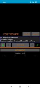

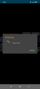

Musisz ręcznie wybrać samochód i rodzaj sterownika (typu wtrysk, meter cluster, USM itp) z którym chcesz się połączyć. Dopiero wtedy klikasz auto identify i program dokładnie zidentyfikuje który z listy dostępnych rodzajów jest zamontowany w samochodzie.
Klikasz lupę, wybierasz Megane/Scenic III. Otwiera się lista sterowników i z niej wybierasz np. Engine Control Module. Dopiero wtedy klikasz auto identify i program pokaże jaki sterownik silnika jest zainstalowany. Oczywiście wcześniej musisz mieć wgraną bazę Ecus.zip do pamięci głównej telefonu.
Może zainstaluj inną wersję Ecutweaker. ZIP czy RAR to nie ma znaczenia. Ważne by folder Ecus był spakowany i umieszczony w pamięci telefonu. Chyba nic więcej nie doradzę.
