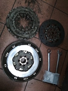

No i kolejna większa kasa "zainwestowana". Sprzęgło wymienione. Co warto zaznaczyć? Kupujcie dwumasowe sprzęgła firmy SACHS dlatego, że koło zamachowe jest to samo co LUK (w zasadzie nabite logo LUK a naklejka SACHS) a docisk wydaje się lepszej jakości i cena jest ciut niższa. Na pewno ma lepiej zrobioną sprężynę (tzw. słoneczko), która jest podzielona dużo gęściej niż LUK'a. Zużycie mojego nie było jakieś duże, tarcza bardzo mało, docisk troszkę więcej a dwumas najwięcej, ale bez tragedii. Przy okazji wymieniłem wszystkie cztery uszczelniacze, czyli wału korbowego, wałka sprzęgłowego i obu półosi. Kolejny raz zmiana łożyska podpory półosi. Poszła też nowa poduszka dolna silnika. Olej do skrzyni świeży. Nie ma tam żadnego łożyska prowadzącego wałka sprzęgłowego w wale korbowym. Po prostu wałek jest włożony w gniazdo i tyle. Odpowietrzenie tegoż to także wyższa matematyka jest, ale jak się wie to spoko. Mam prośbę, tam od spodu skrzynki akumulatora idzie jakaś rurka co ma odprowadzać huk wie co. Wodę?? Zrobi mi ktoś fotkę jak ona idzie i zbliżenie na mocowanie jej? Z góry dziękuję.

Dzięki "chopy" @aniewa nie no co Ty, aż takim desperatem nie jestem. 6h uczciwie we dwóch robili, byłem przy tym, ale dwa razy musiałem jechać do Inter Cars, bo nie wszystko kupiłem. Po demontażu półosi ooo łożysko podpory słabe, no to jadę, wróciłem, jedź z powrotem bo poduszka dolna słaba. Jeszcze jutro muszę podjechać na ustawienie kierownicy, bo się trochę przesunęła (korekta na drążkach metodą na sznurek :), bez podłączania urządzenia, choć mają dobre). Tak, pedał sprzęgła chodzi x3 lżej, ale też sprzęgło bierze bliżej od podłogi. A ktoś jeszcze ma w miarę oryginalny samochód co by fotkę zrobić? (gównie mocowania go za pomocą tego plastikowego ustrojstwa)
ps. jeszcze wymieniłem gumy drążka stabilizatora. Proponuję w razie co w nie się zaopatrzyć, bo zwalane są całe "sanki" a tylko wtedy jest do nich dostęp.
