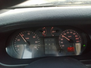

Zmieniłem korek i puki co nie zauważyłem, ubywania płynu, ale temperatura dalej skacze, nagrzeje się do 90 stopni, za chwilę spadnie i potem, na moment znowu 90 stopni, wymienię termostat, i czujnik i zobaczymy co potem, swoją drogą czy czujnik z firmy febi, będzie dobrym pomysłem?

Panowie termostat wymieniam niby dopiero jutro, ale dalej temp. ma duże wahania, mimo iż ustało na chwilę. Znowu chyba  ubywa płynu minimalnie a , wcześniej było z tydzień ok. Jak było już  ok, było ciśnienie po odkręceniu korka, i płyn szedł w górę wracał na swoje miejsce , dziś odkręcałem i nie było ciśnienia, co  można jeszcze sprawdzić?
