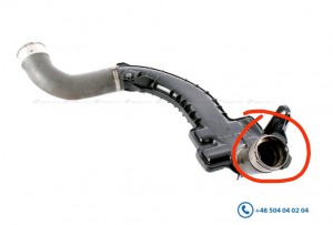

Proszę bardzo: 8201089100, ciężko to dostać i cena jest okrutna. Popytaj w ASO, może trafisz na jakiegoś życzliwego osobnika, który pomoże ?. Ja założyłem oring FPM o wymiarach, o ile dobrze pamiętam, 38x3,5 i na razie spokój.

Tak, co prawda nie był to gwizd ani syczenie, ale po pewnym czasie, po jeździe na wyższych obrotach i zatrzymaniu się na przykład na światłach, czuć było w kabinie zapach spalonego oleju. Za pierwszym razem myślałem, że to z samochodu stojącego przede mną, natomiast po kolejnym zorientowałem się, że coś nie tak jest u mnie. Okazało się, że jak uszczelka traci swoją szczelność, to mgiełka olejowa osadza się w dolnej części tego silikonowego łącznika i po zgromadzeniu się większej ilości oleju, po króćcu turbiny spływa na osłonę kolektora wydechowego.

@Laros - dzieje mi się dokładnie tak samo i mam zapoconą turbinę, skapuje na wydech i śmierdzi. O-ring sprawdził się u Ciebie po dłuższym czasie? Czy lepiej poszukać oryginalnej uszczelki?
