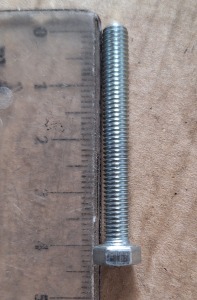

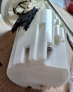

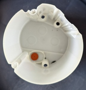

Jak przywrócić ciśnienie na pompie?:
należy rozwiercić 3 otwory wymienić dwa oringi
na regulatorze ciśnienia 7x2,5
na wylocie pompy 8x4
I na koniec skręcić to do kupy trzema śrubami.

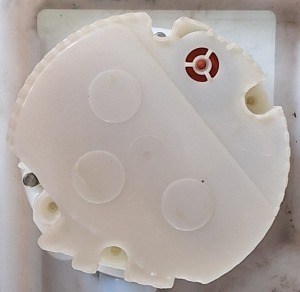

Kolejna pompa uszkodzona .Pytanie do tych którzy naprawiali pompy w ten sposób czy podczas zapalania rozrusznik kręci dłużej niż normalnie bo u mnie dwie pompy z wymienionymi oringami i w każdej jest problem z zapalaniem ponieważ zaworek zwrotny(jest tam taki grzybek ze sprężynką) puszcza paliwo do baku i zapowietrza ,później pompa musi dobić ciśnienie i to trwa dłużej.Czy macie ten sam objaw.
  • 2 miesiące temu...

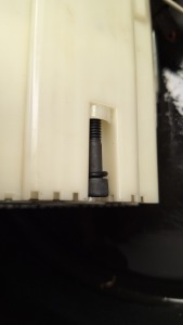

Paliwo spływa przez rozwiercone otwory na śruby, które oryginalnie były zgrzane i były szczelne. Należy uszczelnić połączenia śrubowe żeby paliwo nie uciekało z kosza20241202_093843.thumb.jpg.ce62fcd1d6c81caaf21d11f4f7a2757d.jpg
Edytowane przez andlon

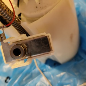

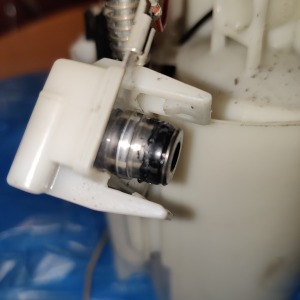

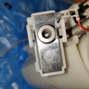

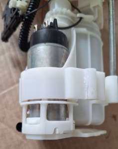

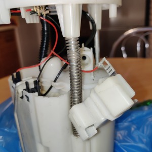

IMG_20250214_151121.thumb.jpg.2baa13addf28a52fc651539dd0afebeb.jpgWitam padła mi już 4 pompa fakt używane ale wymontowałem uszkodzona pompę i patrzyłem gdzie jest cholerny problem i panowie naprawa to 5 minut bez wyciągania pompy bo to może z 15 minut zajmuje z kluczem do nakrętek pomp .Mianowicie winnym tego że samochód nie zapala czy zapala ale gaśnie albo szarpie i nie ma mocy jest oring za 50 gr ja wsadziłem 8x2 mm ale myślę że 8x3 i 9x2czy 9x3 też dobrze uszczelni czujnik ciśnienia w pompie przez co rozrywa się oring albo jak u mnie rozpuścił się i zostawił tylko czarny ślad jak po farbie i przez to zamiast 3 barów pompa dawała np. tylko bar i samochód nie dostawał wystarczającego ciśnienia potrzebnego do zapalenia i do jazdy .Trzeba śrubokrętem podważyć 2 zatrzaski i wyciągnąć czujnik i z nim udać się do sklepu i sobie dobrać ten oring i włożyć i zatrzasnąć mocno zatrzaski i samochód zapala jak nowy.
Edytowane przez fullxda
Poprawa
