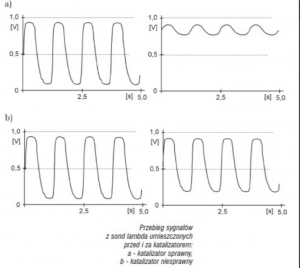

Jeśli chodzi o sondy to zauważyłem taką przypadłość. Czy to normalne, że ta pierwsza sonda oscyluje w granicach: 0-800 mv, a druga stoi praktycznie jak wryta na poziomie ok. 500 mv, czasem niżej, czasem wyżej - tak jest na benzynie. Czy to jest normalne, czy obydwie powinny oscylować góra dół ? Jest to mój pierwszy samochód z dwoma sondami, stąd pytanie.
Na gazie natomiast pierwsza sonda oscyluje tak jak oscylowała, a druga - za katalizatorem również zaczyna oscylować, tylko, że już nie tak regularnie jak ta pierwsza. Która z tych sytuacji jest prawidłowa ? Powinny obydwie oscylować, czy ta druga za katalizatorem powinna stać jak wryta, a jeśli właśnie tak to czy zarówno na gazie jak i na benzynie powinno być tak samo ?
1/ Sondy lambda sprawdza się na ;
      -  nagrzanym silniku o temperaturze > 80 C,
      -  na biegu jałowym,
      -  najlepiej za pomocą oscyloskopu,
2/ Wykres działania ;
      I sondy -  powinien wyglądać jak sinusoida w zakresie ;  0 - 1 V ,
     II sondy -  powinien wyglądać jak sinusoida pomiędzy ;  0,6 V - 0,8 V,
3/ Producenci sond zalecają ich wymianę ( na oryginał ) po określonym przebiegu, podobnie jak świece ;
       a/ zalecany przebieg to ok ; 100.000 do 160.000 km przebiegu,
       b/ interwał ulega skracaniu ;
          -   przy jeździe na krótkich odcinkach,
          -   przy eksploatacji  lpg,
          -   z silnikiem o niskiej kompresji.

Wg. mnie  druga sonda ma nie falować (wolne obroty) i być w przedziale 0,6-0,7 V. 0,5 nie jest źle - auto ma swoje lata. To że na lpg faluje to oznacza, że jest zbyt bogato na gazie - katalizatornie wyrabia. Świece Denso (IK20TT) robią robotę. Korekty paliwowe pokażą co jest nie tak.

1/ Jest to błędna interpretacja kwestii;
     a/ sonda nie wywala błędu, ale nie jest w 100% sprawna,
     b/ jest częściowo zużyta ; patrz wykres napięcia sond,
     c/ zobacz zalecenia moje wcześniejsze ;
            - II sonda powinna mieć sinusoidę pomiędzy 0,6 do 0,8 V,
     d/ przy zakręconym gazie na butli;
            - zrób parę jazd z wysokimi prędkościami > 3000 obr/min, na dystansie ok;100 km,

4/ Jeżeli po tych zabiegach wartości napięć na sondach będą takie jak podajesz;
      - to sondy do zmiany  - tylko na oryginały
