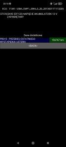

Po rozmowie z kilkoma osobami z otoczenia prawdopodobną przyczyną tych błędów jest akumulator. Aku jest oryginalny I ma już 4 rok eksploatacji. Dzisiaj jadę do znajomego go przemierzyć.
Ostatnio miałem bardzo dużo błędów z zasilania 12V, bardzo często też się resetuje rlink. Co o tym sądzicie?
Edit: akumulator zmierzony. 60% sprawności. W najbliższym czasie będzie wymiana.

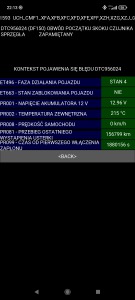

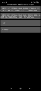

Koledzy proszę o pomoc bo nie ogarniam tej renaty. Wczoraj wymiana akumulatora, ładowanie prawidłowe i niby wszystko jest ok. Pyclip odczytuje dalej dziwne błędy i są nawet nowe. Wciąż. Ie wiem co jest przyczyną DF132 czyli napięcia akumulatora 12V. DF150 dalej się pojawia. Doszły jeszcze 2 inne na sieci multiplex. Ręce opadają bo nie wiem za co się zabrać

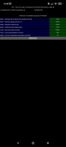

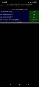

Dzisiaj o dziwo został tylko jeden błąd z czujnikiem sprzęgła. Na nagranym screenie jest dziwne działanie ET540 bo ciągle miga, jak wciskam sprzęgło to ustępuje co widać. Czy to jest objaw zepsutego czujnika czy po prostu też tak macie?

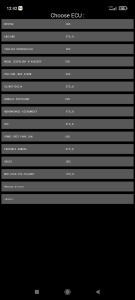

@pingus21 możesz podać ścieżkę w PyClip do tego ekranu, który masz na filmiku?
Też mam wysyp podobnych błędów co u Ciebie i szukam ekranu w PyClipie, którym da się sprawdzić czy czujnik sprzęgła działa po wciśnięciu pedału.
