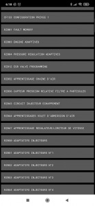

maniek1111 Opublikowano 22 Lipca 2022 Udostępnij Opublikowano 22 Lipca 2022 W dniu 22.07.2022 o 14:17, conqest napisał: REGULAMIN Forum się kłania pkt 5.9 - aniewa Ani tak nie mów. Ostatnie info, że robi się reprog. Upsss sorry. Reprog zrobiony. W domu sprawdzę co mi wygrali. Dostałem rabat z 350 zł na 309 zł i wielki bonus przez nieuwagę serwisanta. Źle odczytał zlecenie i zrobił pełen serwis klimy. Oczywiście powiedziano mi o tym dostałem wydruk i ….. info o cenie takiej usługi, a dokładnie nabicia klimy nowym czynnikiem. p.s. sprawdziłem jest 7E00. Droga powrotna to 57 km - autostrada, S’ka, i wojewódzka. Spalanie 6,3.? Koledzy jest problem po wizycie w ASO. Coś zmienili w konfiguracji i nie działa mi tempomat. Nie sygnalizuje załączenia i nie załącza się. Jak przywrócić DDT4ALL lub PYCLIP. 1 Cytuj Odnośnik do komentarza Udostępnij na innych stronach Więcej opcji udostępniania...
halas2 Opublikowano 25 Lipca 2022 Udostępnij Opublikowano 25 Lipca 2022 Należy wykonać procedure przyuczenia tempomatu. Procedura RZ047 Cytuj Odnośnik do komentarza Udostępnij na innych stronach Więcej opcji udostępniania...
elf Opublikowano 25 Lipca 2022 Udostępnij Opublikowano 25 Lipca 2022 Nie prościej wrócić do partaczy? 1 Cytuj Odnośnik do komentarza Udostępnij na innych stronach Więcej opcji udostępniania...
maniek1111 Opublikowano 25 Lipca 2022 Udostępnij Opublikowano 25 Lipca 2022 Może prościej tylko nie mam czasu, a po drugie trochę nam kilometrów do nich. Dzięki kolego @halas2. Po powrocie z pracy będę działał. No i zrobione.? Dzięki za pomoc. 1 Cytuj Odnośnik do komentarza Udostępnij na innych stronach Więcej opcji udostępniania...
