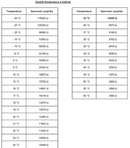

Miernik z omomierzem kosztuje 10zł. Wystarczy zrobić pomiar linii czujnika.
Czujnik temperatury to rezystor, który zmienia rezystancję pod wpływem temperatury.
Załączam charakterystykę czujnika temperatury:

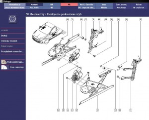

Dodano: 10 lut 2014 - 11:32
coś takiego znalazłem w Dialo, ale nie ma opcji wybrania samego silnika, który jak rozumiem jest zintegrowany z modułem ?
