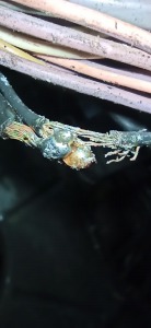

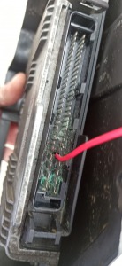

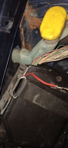

Głównie sprawdzałem elektronikę pod kątem komputera i okazało się, że pod samą obudową był kabel, który był w zaiste opłakanym stanie i go zlutowałem na nowo.
Drugą rzeczą, to kabel od kompa, bodajże pin 32 był za przeproszeniem s[ciach], bo ktoś kto miał wcześniej ten samochód urwał pin i zlutował kabel na krótko przy samej podstawie tego pina. Ja zrobiłem trochę na opak, bo rozciąłem gumę od wewnętrznej części, odgiąłem drucik i przylutowałem kabel poza kostkę.

Reasumując dla tych, którzy szukają problemu we wszystkim innym niż komputer, to warto w pierwszej kolejności sprawdzić kabelki pod obudową wtyczki do sterownika lub samą wtyczkę i piny czy nie są skorodowane... Bo na świecach, wtryskach, czujniku wału, bezpiecznikach i innych rzeczach zrobiłem co mogłem - wymieniłem części, okablowałem na nowo oraz wyczyściłem.
