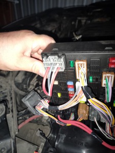

Tylko jeden 25A (oznaczenie na puszce to chyba MM albo coś w tym stylu)
Jeżeli wsadzę 25A i nacisnę s/s to jest pstryk w przekaźniku (koło kierownicy) potem pstryk pod maską, i przepala się (bendiks się nie wysuwa) Jak dla testów wsadziłem 30A to daje radę (nie przepala się) i bendiks się wysuwa, ale nie ma reakcji rozrusznika. Po ponownym wciśnięciu s/s podobnie - pstryk w przekaźniku, puszka pod maską i chowa się bendiks.

Czyli pali bezpiecznik od zasilania bendiksu rozrusznika. Prawdopodobnie tylko przewód doprowadzający prąd jest przetarty i dotyka gdzieś do masy. Obejrzyj dokładnie. To chyba będzie biały gruby przewód.
Masz zwarcie i prąd płynący przez cewkę bendiksu jest zbyt mały by spowodować jego wysunięcie. Część prądu idzie prosto do masy. Zwarcie może być gdzieś po drodze lub w samym bendiksie. Nie wiem jak w tym silniku prowadzona jest wiązka ale gdzieś z tyłu silnika musi być odejście przewodu z wiązki do rozrusznika.

I ciekawi mnie jeszcze jedna rzecz, mianowicie taka że jak mi się udało odpalić auto to potem nie było problemu w tym dniu żeby nie odpaliło. Więc czy jest to na pewno przyczyna zwarcia na przewodzie czy też może być zawieszający się elektromagnes na rozruszniku bo wystarczy że auto postoi kilka godzin i problem wraca. (Dołączam fotkę. Na górze koło palca jest ten bezpiecznik widoczny jako "MM" P.S Aku zmierzone 12.20V po naciśnięciu start spada na 11.60V więc uważam, że tu jest dość mocy.
