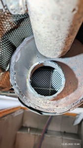

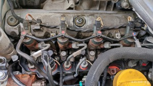

Podczas dłuższego niż kilka chwil postoju auta z włączonym silnikiem zaczyna być czuć w kabinie zapach spalin. Podkładki pod wtryskami sprawdzone, szczelność układu wydechowego u mechanika także. Nawet rura za DPF została odcięta dla sprawdzenia jak wygląda sam filtr - jest ok.

Ja bym obstawiał jednak filtr. To że na "oko" wygląda dobrze, nie znaczy że jest całkowicie drożny. W innym samochodzie temat podobny przerabiałem i po regeneracji filtra jak ręką odjął.

Co jakiś czas obserwuje DPF się wypala, nigdy tego nie przerywam.
Jak inaczej sprawdzić że DPF jest do ew.regeneracji? Analiza spalin a może zadymienie.
Ja też nie przerywałem i komputer po podłączeniu pokazywał informację kiedy się wypalił. Jednak po zgłębieniu tematu, ilość popiołu już była poza zakresem objętości filtra.
Może na plecionce/łączniku elastycznym jest nieszczelność i tamtędy uciekają spaliny?
To że poza zakresem Clip wykaże? Nie chcę wycinać oddawać do ew. regeneracji tak asekuracyjnie, muszę mieć pewność że on jest winny. Na ten moment wg. ,mechanika specjalizującego się w naprawach układów wydechowych nic na to nie wskazuje. Plecionkę też sprawdzał, Dostałem info zwrotne - układ wydechowy szczelny.
