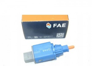

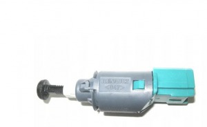

Oprócz tego pojawił siż żółty kluczyk i komunikat skontroluj samochód. Wymieniłem dwa czujniki na sprzęgle (takie z wchodzącym bolcem do środka, dwu pinowe)
po wymianie tego bliższego kontrolka się czasem zapala i wtedy strzałki działają, później gaśnie ale strzałki nie działają....Wymieniłem drugi (niby położenia sprzęgła), kontrolka póki co się nie zapala, ale strzałek brak... Samochód mam wrażenie że jest jakby zrywniejszy... lepiej reaguje na gaz. Nie mniej jednak chciałbym żeby wszystko wróciło do normy...

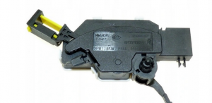

wymieniłem  ten niebieski i ten szaro zielony. Ten czarny niby też występuje, ale ja go nie mogę znaleźć, niby to jakiś potencjomter sprzęgła - ja tego nie widzę przy sprzęgle

Czarny czujnik występuje tylko z elektrycznym ręcznym.

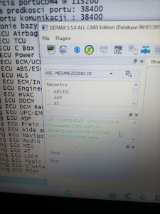

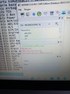

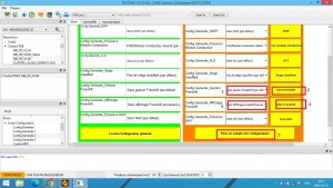

Witam, posiadam Megane 3 ph1 105 km 2008 r. I brak u mnie kontrolki zmiany biegów. Programem ddt4all zaznaczyłem avec gestion freeshift czy jakoś tak ale dalej nic nie ma. Czy w tym modelu nie ma tej wskazówki czy cos jest nie tak z ECU?
