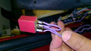

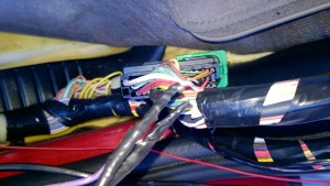

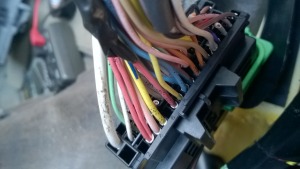

Ja kupiłem SCENICA z 2004 i przy poszukiwaniach dla innej usterki (http://megane.com.pl/topic/34767-oswietlenie-drzwi-dolne/page__st__30) natrafiłem na inwencję własną.
Poprzedni właściciel wstawił sobie (lub ktoś kto się znał na rzeczy) przekaźnik w linię otwierania klapy. Przecięto kable z pinów 16 i 23 w złączce R2 za plastikiem przy lewej stopie kierowcy.
Zasilanie przekaźnika pobrano z pinu 7 tego samego złącza.
Moje podejrzenia są następujące....
- albo padł oryginalny przekaźnik od otwierania klapy na UCH i nie chciało się nikomu tego robić (chyba że jest inny przekaźnik dla klapy)
- albo usterka jest poważniejsza niż mi się wydaje.
Obecnie jest tak że klapy nie otworze z pilota przy zamkniętym aucie- mimo tego że auto potwierdza przyjęcie żądania mignięciem kierunkowskazów
Gdy otworzę auto to klapę mogę otworzyć tak długo jak długo jest podtrzymywane napięcie podświetlenia w podsufitce. Jeśli zamknę klapę i wrócę do otwartego auta po dłuższym czasie to aby ją otworzyć muszę fizycznie otworzyć którekolwiek z drzwi.
To taka informacja gdyby ktoś szukał przyczyn braku zasilania zamka klapy mimo wyeliminowania wszystkich wcześniejszych możliwości.
