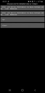

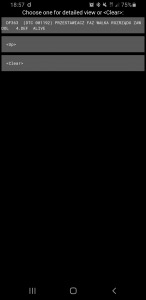

Ato to megane 3 2.0 tce. Problem wystepuje zarowno na lpg i noPb. Podczes przyspieszania szarpie, tzn efek taki jakbym ujmowal gazu. Ponizej blad. Czy do wymiany jest zawor sterujacy zmianna faza czy kzfr?

Błąd DF363

Pozostaje kzfr. Dzis mialem dodatkowy blad.

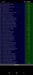

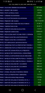

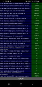

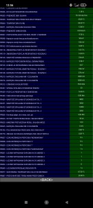

Sprawdzilem wolne obroty. Po nagrzaniu bez klimy ok 750, z klima pod 800. Po kilku kilometrach wypadania zaplonow praktycznie nie ma. Czy ilosc "stukow" mozna gdzies wyzerowac?? Czy to jest normalna ilosc na 250 tys??
Dla porównania masz mój zrzut przy około 215k.
