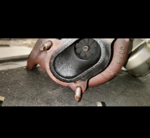

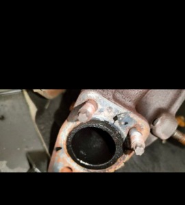

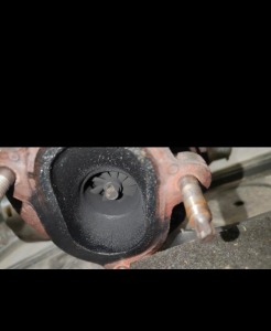

witam po długiej przerwie,dla zainteresowanych tematem głowica nie była ściągana a winna wszystkiemu była turbina,
szczerze mówiąc to jakaś bzdura chyba że silnik siorbał olej przez turbo.
Edytowane przez carsik
Właśnie nie . Ogólnie turbo miało moc , ciśnienie też w porządku,ale te ilości oleju które przepuszczała wystarczały żeby zapychać DPF. Obecnie zrobione 4 tys po tym wszystkim i jest ok. Jest trochę roboty żeby wyciągnąć turbo .trzeba trochę porozbierac i zdjąć sanki żeby się tam dostac. Generalnie czuć większą moc i auto lepiej ciągnie . Po zamontowaniu odrazu zauwazalne
