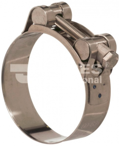

Generalnie -należy uszczelnić połączenia przewodu paliwowego;
  - można też użyć opaski zaciskowe  1997437471_opaskimetaloweslimakowe.thumb.png.a79c066e84fb807276f48c02601d3a84.png
29 minut temu, Decanab0l napisał:
Czyli jak działać, skoro mam nowy markowy filtr? kupić następny ?
Masz markowy filtr to nic nie działaj. Jeżeli naprawdę masz widoczne w znacznej ilości pęcherzyki powietrza to wymień przewody na gumowe do paliwa o średnicy 8 mm i umocuj je opaskami zaciskowymi.
