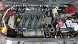

  7. W którym miejscu powinien być koniec rury zasysającej powietrze - przez filtr powietrza przy silniku do komory spalania ... jak na zdjęciu. Domyślam się, że jej koniec wchodzi gdzieś pod przedni pas.

Ad 7. tam gdzie słowo tutaj. Łapie powietrze z pod tego rdzewiejącego pasa przedniego z nad chłodnicy
Poddaje się z tymi modelami i tak podaję vin przy zakupach.
Wygląda na to, że ta końcówka jest lekko po skosie - prawie na wprost. Wiedziałem, że ta rura nie jest oryginalna. Ten rezonator zostawię a po rozkręceniu i skręceniu pasa, coś dopasuję z używanych.

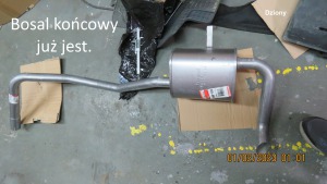

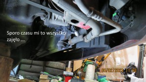

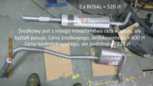

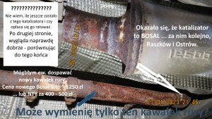

Zakupiłem już tłumiki, ale na czas montażu, muszę zostać "rzeźbiarzem". Końcowy jest dedykowany, ale środkowy podobny do dedykowanego. Obydwa kupiłem z Bosal-a. Na całe szczęście, jest dużo akcesoriów, przedłużek, złączek, rur, adapterów do montażu na rynku, więc na pewno jakoś to złożę.
Dzisiaj dopiero dostanę paczkę z rozrządem, pompą wody itd.

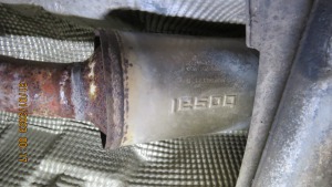

Bardzo zaskoczył mnie katalizator. Nie wiem jeszcze co zrobię.
Okazało się, że katalizator jest porządny z Bosal-a a tłumiki już zwykłe, tanie. Zerknijcie na zdjęcie. Jest dosyć mocno skorodowany. Musiałbym sprawdzić w jakim stanie jest ta rura i ile stali w niej zostało. Tył wygląda tragicznie, ale przód przód katalizatora - od strony kolektora, jest już znośny wizualnie, więc w strukturze pewnie też.
Mógłbym ew. dospawać, tylko samo przedłużenie - gdzie ta długa, pordzewiała rura do miejsca w którym jest zespawana obecnie ... czyli przyłożyć nową rurę do spawu i zespawać. Widziałem te szroty w Allegro - używane tłumiki i katalizatory, które jawnie zjada rdza ... nie wiem, czy ktoś to w ogóle kupuje.

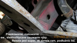

Zaskoczony jestem także stanem szkieletu, podłużnic. Nie spodziewałem się, że tak dobrze będzie to wyglądać na żywo.

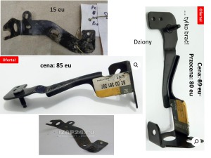

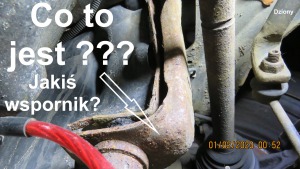

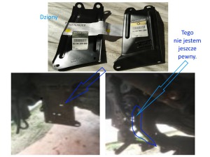

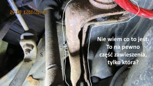

Mam jeszcze jeden problem. Znalazłem jakąś łapę, wspornik, uchwyt i nie wiem co to jest.
Na początku byłem pewny, że to wahacz. Zerknijcie proszę, może ktoś rozpozna. Tak, jak cała blacharka pod maską jest w świetnym stanie, tak niestety nie mogę tego powiedzieć o wspornikach, łącznikach itd. One chyba rdzewieją podobnie, jak ten przedni pas.

6 godzin temu, aniewa napisał:

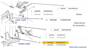

Na ostatnim zdjęciu zaznaczyłeś zardzewiały wspornik sanek.
Dzięki, już znalazłem po Twoim numerze. Dla lewego na końcu jest cyfra trzy.
Na tym zdjęciu są dwie jakby części. Jedna się zgadza, ale pozostaje druga. Nie wiem co to jest. Dopiero za tydzień będę to rozkręcał.

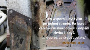

Ten wspornik sanek, jest tam chyba od nowości ?  To jedyne takie "pruchno" pod samochodem - oczywiście z przodu, bo wydech to inna historia.
Na początku pomyślałem, że mógłbym go oczyścić, zabezpieczyć i wkręcić z powrotem. Wymieniłbym tylko tulejki, ale ... chyba kupię nowy w komplecie z tymi "tulejami".

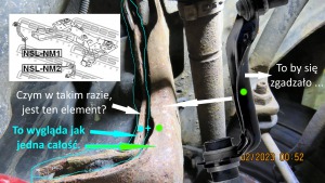

Dostępne są różne firmy Sasic, Febest, NTY ... wydaje mi się, że NTY może być dobrą alternatywą.
Jest tam jednak, jeszcze druga część ?  Zerknijcie na foto ...

Jeden wspornik jest ten który podał kol. @aniewa. Przy nim jest wspornik nośnika chłodnic, ale on raczej mało koroduje - pewnie jest tylko brudny. Natomiast do nośnika chłodnic przykręcone są po obu stronach samochodu blachy dodatkowo trzymające ten wspornik chłodnic i to one będą doszczętnie skorodowane z dziurami - nr katalogowego 8200361280 , występuje strona lewa i prawa. Występuje tylko w oryginale.
  • +1 2
5 godzin temu, szwagier24a napisał:
... przykręcone są po obu stronach samochodu blachy dodatkowo trzymające ten wspornik chłodnic i to one będą doszczętnie skorodowane z dziurami - nr katalogowego 8200361280 , występuje strona lewa i prawa. Występuje tylko w oryginale.
Szwagier24, jesteś auto OMNIBUSEM Renault ... powinieneś zmienić nick  ?
Numer katalogowy dla strony prawej 8200286688 i lewej 8200361280 - mamy to, kolejny przyczółek zdobyty! <piwko>
Na razie kupię to, co już wiem, że na pewno pasuje. Resztę dopiero, gdy rozkręcę i zobaczę w jakim stanie rzeczywiście jest. Kupiłem rok temu 150 kg specjalnego piasku do piaskowania, pistolet, rękawice, naprawiłem i przerobiłem nowy kompresor z Castoramy itd.

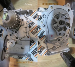

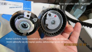

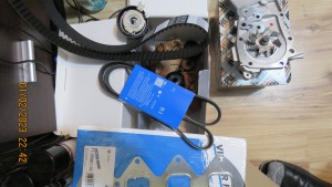

Dzisiaj przyszły paczki i ta najważniejsza m.in. z rozrządem. Piszę o tym dlatego, gdyż rozrząd założę dopiero wtedy, gdy będę pewny, że pod pokrywą zaworów wszystko jest ok. Chciałem to skompletować, bo samo zamontowanie tego, dużo czasu mi nie zajmie ... jednak, jeśli okaże się, że te popychacze są do wymiany to najpierw "zrobię" te popychacze.
Zastanawiałem się jeszcze nad wymianą, samej tylko uszczelki pod głowicą i oczywiście nowymi śrubami do niej - jeśli bym wymieniał. To tak przy okazji. Dwa najważniejsze elementy w samochodzie są ok., czyli silnik i karoseria - jako całość z podwoziem itd.
Chodzi mi to po głowie, ponieważ teraz będę miał do tego wszystkiego dostęp.
W dniu 2.02.2023 o 17:37, szwagier24a napisał:
Napinacz Getes made in Canada? A łożysko NSK made in China? Rolka z łożyskiem NSK Made in Poland?
Sprawdziłem pod lupą ten zestaw Hepu:
- Napinacz Gates T43236 z natłoczonym znaczkiem Gates.
- Łożysko w napinaczu BT6006RSK C&U
- Łożysko rolki napinacza INA F-123778.03 FRANCE / grawerowane laserowo na łożysku
- Rolka prowadząca, ta plastykowa część z nadlanym napisem FRANCE
- Pasek rozrządu Continental
- Pompa wody Hepu
Nie wygląda to źle. Cały zestaw nie był tani, ale też i nie przesadnie droższy od np. kompletu INA z pompą. Czytałem opinię o paskach INA z przed lat i pisali oni, ze te paski bardzo się naciągają - rozciągają ... w sensie, że elastyczne, trochę jak guma. Może to dobrze a może źle. Wiele pewnie od tego czasu się zmieniło. Ina to dobra firma. Pasek klinowym to SKF.
Znalazłem te tajemnicze wsporniki z blachy. Muszę tu pochwalić sklep Aparts, przeważnie u nich kupuję części od lat.
Niestety, niektórych części już nie ma. Po prostu zniknęły, wyprzedały się z magazynów na przestrzeni lat, zapotrzebowanie spadło ... nie ma.
Dostępne szczątkowo, nowe lub z odzysku w sklepach rosyjskich, ukraińskich, tureckich, dwóch dziwnych niemieckich. Oczywiście, pomijając cenę, nigdy nie podałbym w takim sklepie numeru swojej karty - jakiejkolwiek!

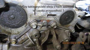

  1. Czy te zaślepki w głowicy silnika zawsze ciekną po jakimś czasie? Mam nadzieję, że da się je kupić.
    Zastanawiałem się właśnie, skąd te zacieki oleju i wygląda na to, że z tych zaślepek.

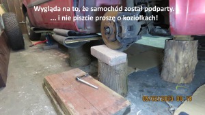

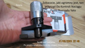

Poznosiłem klucze dynamometryczne i resztę narzędzi. Musiałem przemyśleć kolejność prac, bo jeśli zbyt dużo rozkręcę na raz to będę miał problem.

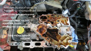

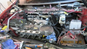

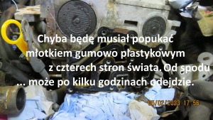

Silnik podparty, wszystko porozkręcane. Pozostało mi tylko podnieść pokrywę zaworów. Niestety, jest ona osadzona na czterech kołkach prowadzących i sklejona chyba silikonem, więc nie będzie łatwo. Ostatecznie, będę oklepywał gumowo plastykowym młotkiem od spodu, przy kołkach lub może znajdę rozpuszczalnik do silikonu i trochę zaaplikuję z boku na jakiejś szmatce.
Zaglądałem przez duży otwór odmy pod pokrywę zaworów i bardzo mi ulżyło. Jest niemal czyściutka. Do wymiany są korki boczne z pod których cieknie.

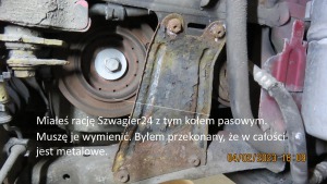

Miałeś rację Szwagier24 z tym kołem pasowym dla paska klinowego. Absolutnie muszę je wymienić. W Xsarze jest w całości metalowe a tu, jest w obręczy prowadzącej pasek i całość wulkanizowana - rozdzielona gumą.

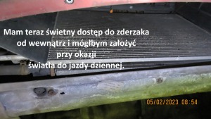

Chciałem zapytać jeszcze o światła do jazdy dziennej. Mam teraz swobodny dostęp do zderzaka od wewnątrz i mógłbym je założyć na końcu.
Zauważyłem, że w Megane światła zaprogramowane są na automatyczne włączanie, nawet, gdy się je wcześniej wyłączy.
Czy jest tam też przygotowana jakaś instalacja lub układ do podłączenia świateł dziennych, do jazdy w dzień?
Pytam, bo być może kupię jakieś przy okazji, chyba bardziej okrągłe, niż podłużna - choć na razie jeszcze nie myśle o ich podłączaniu. Muszę się uporać tymi podstawowymi sprawami.

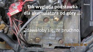

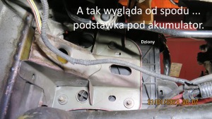

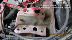

Wiem już, jak wyglądają te wszystkie pordzewiałe blachy, wsporniki. Te dwie boczne i wsporniki główne sanek kupię, bo została tam tylko jedna a tam odrestauruję i ocynuję.
Mam jeszcze do was pytanie o uszczelkę pomiędzy pokrywą odmy i pokrywą zaworów ... czy ona tam powinna być?
Znalazłem już kilka niedokręconych lub niewkręcony śrub i zastanawiam się, czy ktoś nie zapomniał o tej uszczelce. Po odkręceniu nie było tam żadnego uszczelnienia. Może tak powinno być? Moim zdaniem powinno tam być jakieś uszczelnienie, ale mogę się mylić.
