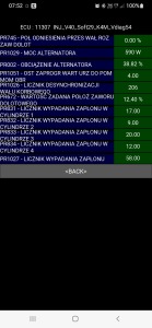

Dziś podglądałem wypadanie na bieżąco w czasie jazdy. Zapłon wypada tylko podczas hamowania silnikiem, puszcze pedal gazu od razu i zapłon wypada( czasem na 3, czasem na 4 czasem na 1 cylindrze), kiedy puszczam delikatnie raczej nic się nie dzieje, tak samo jadąc z dużą prędkością wcisnę sprzeglo, obroty spadnął do jałowych też jest ok. Niżej wartości z trasy ok. 25 km.

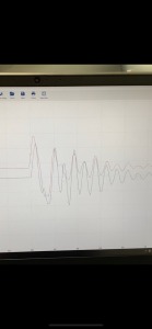

Witam ponownie po dłuższej przerwie, historii ciąg dalszy. Jak wiadomo walczę z nierówną pracą silnika i wypadaniem zapłonu. Kąt wyprzedzenia zapłonu narazie sobie daruje, w pyclipie może wartości nie są książkowe, ale nie tak abstrakcyjne jak w pozostałych programach. Ostatnio zrobiłem przerwę w świecach 0,7, wyczyściłem przepustnicę z nową uszczelką, poprzednia uszczelka widać że była od nowości. No i nic zero poprawy. Wczoraj nadszedł dzień że oddałem auto do mechanika na którego się czeka dobry miesiąc, jest drogo ale podobno porządnie. Na dzień dzisiejszy mechanik twierdzi po odledzinach i po sprawdzeniu oscyloskopem, że mam przestawiony rozrząd. Ten sam który miesiąc temu podobno ustawiło mi prawidłowo Aso. Na dowód przesyła zdjęcie z oscyloskopu oraz zdjęcia zaślepek które były wyczyszczone a nie wymienione. Ja ze swojej strony od 3 tygodni nie mogę uzyskać żadnego dokumentu od Aso, potwierdzającego że wogole u nich byłem i coś robiłem, jestem zbywany za każdym razem.

Wiesz, jak dla mnie z tych maziajów nie wynika nic ponieważ nie jest to opisane w żaden sensowny sposób. Ale czuje, że idziesz w złym kierunku. Jaką masz wartość ciśnienia w kolektorze dolotowym na wolnych obrotach?

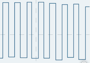

Zdjęcie z oscyloskopu dla czujnika położenia wałka rozrządu powinno mieć "obraz prostokątów "

Niestety nie znam się na wykresach, dostałem tylko takie zdjęcie, oraz wyjaśnienie że synchronizacja się nie zgadza, więc rozrząd do sprawdzenia bo przestawiony.
