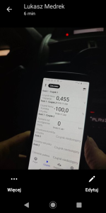

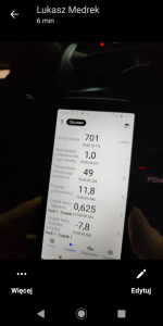

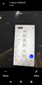

Dziś zmienione świece na Denso k20TT te tańsze, dalej to samo zrobiłem kilka zdjęć jak dodaje gazu to na asfalcie czarno,teraz zastanawiam się co dalej cewki?jak kilka dni temu było wszystko ok?na razie niech stoi nie będę jeździł i muszę pomyśleć co tu dalej robić co sprawdzać.
Które parametry muszę jeszcze zrobić? dziś to tak na szybko
