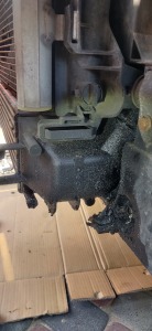

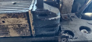

Potrzebuje pomocy bo już nie mam siły. Ciągle mam wyciek oleju/powietrza na połączeniu rury z intercoolerem (w załączeniu foto). W układzie oczywiście jest trochę oleju, jeszcze nie oceniałem czy za wiele czy jeszcze w normie.

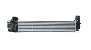

1 – Kupiony nowy INTERCOOLER TAKI SAM JAK ORYGINAŁ: VALEO 818870

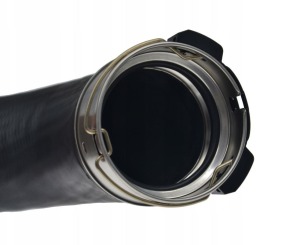

2 – Wymieniliśmy od razu uszczelkę wargowa rury na oryginał: RENAULT 7701071288 - 60mm

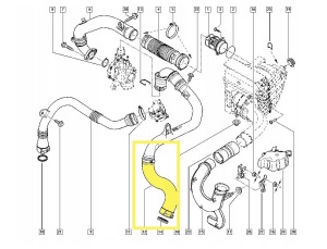

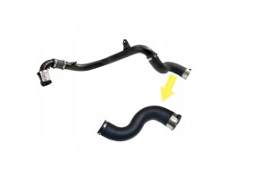

NUMER CAŁEJ RURY: 8200962920 (do niej da się dokupić tylko dolą część z łącznikiem)

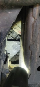

Zdjęcia nieszczelności są z przed wymiany intercoolera – poglądowe, z drugiej strony jest sucho jak pieprz na łączeniu. Od tej strony co mówimy mam krople oleju na osłonie POD AUTEM do zdjęcia palcem po przejechaniu 16km, wiec chyba sporo jak na 16km.
Ma ktoś jakieś pomysły na to ? Bo już nie mam głowy. Zastanawiam się czy nie poszukać jakiejś rury podobnej i na zwykłą opaskę zaciskową nie połączyć choć to plastikowa końcówka od intercoolera i dość krótka.

Jeżeli ic jest takie samo jak w 1.5 to nie jest ta uszczelka. Jak zamawiałem po numerach przyszły za niskie. A na łączeniu w pasie według katalogów nie ma uszczelki a jest:). W robocie mam zapisane wymiary uszczelek podane mi przez ASO kilka dni temu bo numerów w tym miejscu na rysunkach też nie mają.

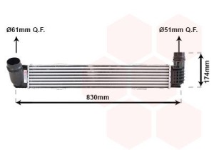

W ASO podali mi takie numery i zgadzałoby się, bo rura intercooler-a ma zew. 61mm a uszczelka ma wew. 60mm. Teraz mam uszczelkę fabrycznie założoną na rurę nową od MAXGEAR 68-0336 (to zestaw-rura ma już założona uszczelkę). Nie wiem tylko ile uszczelka ma zew. obwodu, aby dobrać inną, bo te są według mnie za małe (fabrycznie źle zaprojektowane).

Ale ta uszczelka która wysłałeś mi się nie podoba. Te które ja niby dobrałem po numerach średnicowo by były ale są za niskie. Ta z twojego numeru też ma 3mm wysokości a tu serwis podał 5. Tutaj bym szukał problemu.

Dzwoniłem właśnie do ASO i nie mają więcej parametrów niż 60mm. Gdzie ustalić, jaka tam powinna iść ?
nie wiem. Mi w aso podali coś takiego. Myślę że jak masz podcięcie na uszczelkę w rurze to ona nie może tam luźno latać. Jak będzie średnica wewnetrzna  za duża to nie uszczelni warga jak za niska to może nie wejść odpowiednio głęboko.
