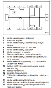

Połączenie bezpośrednie z UPC niczemu by nie służyło. Poniżej schemat sieci CAN. Wszystkie dane pomiędzy podzespołami wymieniane są w sumie dwoma przewodami podłączonymi do podzespołów wymagających sterowania tą siecią. Licznik dane o obrotach otrzymuje od sterownika silnika.
Nie znam clipa ale masz obrotomierz analogowy i pewnie clip dlatego nie widzi obrotów w liczniku a może co innego.
Licznik połączony jest ze wspomaganiem, bo tam jest najbliżej do CAN, krótsze kable.

Ze schematu wynika że can do wskaźników idzie od modułu wspomagania. Jeżeli immobilizer nie działa poprawnie to nie zapali. Nie wiem jak w M II jest sygnalizowana ma desce poprawna autoryzacja immo.
Magistrala może być celowo skręcona jest to tzw skrętka ( twisted pair ) - zmniejsza odporność na zakłócenia, coś jakby ekranowanie
