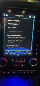

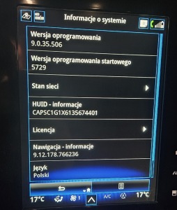

Witam,
vvvvvvvvvvvvvvvvvvvvvvv
jestem tu nowy a więc w razie co z góry przepraszam jak coś nie tak :-;
mam r linka 2 w wersji 9.0.35.506 oprogramowanie startowe 5729 i chciałbym zaktualizować mapy tom tom i fotoradary, z tego co poczytałem chyba muszę wgrać najpierw jakiś skrypt odblokowujący rlinka, następnie mapy i na końcu fotoradary. I pytanie brzmi czy warto aktualizować jeszcze samo urządzanie do wyższej wersji i ewentualnie poproszę o jakieś linki do pobrania softu, skryptu i w miarę najnowszych map i fotoradarów.
W razie błędnego mojego toku myślenia proszę o wyrozumiałość i ewentualne wskazówki
Z toolboxa więcej nic mi nie chce dograć a mapy mam z 2019 ;-(
Z góry dziękuje
Pozdrawiam

W dniu 9.03.2024 o 10:40, janach07 napisał(a):
w wersji 9.0.35.506
Możesz podnieść do 9.0.37.2XX. Stracisz TMC - jak nie masz problemów teraz nie wiem czy warto.
Tu masz link:
https://megane.com.pl/topic/79647-r-link-2-aktualizacja/?do=findComment&comment=640548
Skrypt do Twojej obecnej wersji:
https://ahp.li/a883cae3c8488f37ee38.zip
Do wersji 9.0.37.2XX:
https://ahp.li/6fe07e21e914ef9ee06f.zip
Następnie mapy 2023.06:
https://mega.nz/folder/BF1zTIrA#cRLj1bhKHQPJt8ll7e6EtQ
I fotoradary z marca tego roku:
https://mega.nz/folder/IYAknJYI#MwyV5a9Zc6o8uyJ3deMb3Q/folder/ABA1WTbC
Po Twoim screenie mapy masz z 2022.06 - to co jest zapisane jako 2019 to zawartość "pakietu startowego".

W dniu 9.03.2024 o 11:37, janach07 napisał(a):
A czy poza stratą TMC są jakieś istotne zmiany
Nie ma. Aktualizacja miała naprawić problem z dźwiękiem w radiu kiedy działają czujniki parkowania - ale coś nie wyszło i nie poprawia.
Nowe linki:
https://drive.usercontent.google.com/download?id=1fT58-fOH3-fvheH3IZto-dL03CJctzqy&export=download
https://mega.nz/file/JIlzCADL#Rw7QOopct557C7XoC2kfn81H7gk8zR8ZKPgZ8AXpuzI

i co to ten pakiet startowy aktualizuje się to ??
Nie. To są ogólne dane wgrane aby nawigacja działała.
Masz mapy 2022.06 i mozesz zaktualizować do 2203.06
