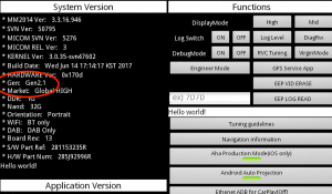

arcean Opublikowano 24 Lutego 2020 Udostępnij Opublikowano 24 Lutego 2020 (edytowane) Uruchom tryb deweloperski i sprawdź pozycję o nazwie "Gen" lub "HW Gen". Jak na poniższym zdjęciu: Edytowane 24 Lutego 2020 przez arcean Cytuj Odnośnik do komentarza Udostępnij na innych stronach Więcej opcji udostępniania...
Bartez81 Opublikowano 24 Lutego 2020 Udostępnij Opublikowano 24 Lutego 2020 I co powinno być Cytuj Odnośnik do komentarza Udostępnij na innych stronach Więcej opcji udostępniania...
