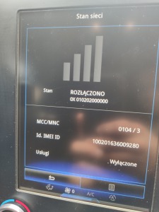

Bartez81 Opublikowano 27 Maja 2020 Udostępnij Opublikowano 27 Maja 2020 Stan sieci mam rozłączono a usługi wyłaczone ikonka pokazujaca stan jest szara jakby wylaczone Cytuj Odnośnik do komentarza Udostępnij na innych stronach Więcej opcji udostępniania...

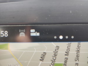

Bartez81 Opublikowano 14 Czerwca 2020 Udostępnij Opublikowano 14 Czerwca 2020 Ktoś pomoze jak uruchomić,ikonka z samochodem czy ona jest od tomtom live ? Megane 16 rok wszystko chyba wygasło pytanie jak to uruchomić Cytuj Odnośnik do komentarza Udostępnij na innych stronach Więcej opcji udostępniania...
LTar Opublikowano 14 Czerwca 2020 Udostępnij Opublikowano 14 Czerwca 2020 Trzeba się zalogować do konta renault i opłacić. Cytuj Odnośnik do komentarza Udostępnij na innych stronach Więcej opcji udostępniania...
