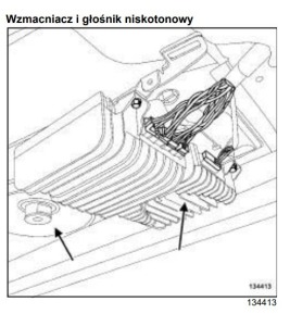

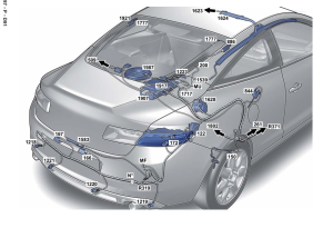

Na schemacie oznaczony numerem 1917, znajduje się w bagażniku pod tylną półką.

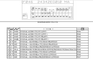

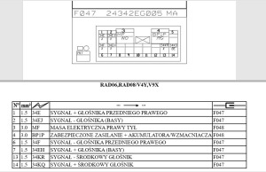

Miałbys może dostęp do schematu bądź rozpiski wyjść tego wzmacniacza? Z tego co widzę to są tam trzy kostki,jedna to pewnie zasilanie,druga sygnał z radia a trzecia wyjście patrząc po kolorach przewodów,tylko pytanie która jest która
 Jeżeli dobrze rozumiem to sygnał audio to wejście a sygnał głosnika to wyprowadzenie na głośnik?
EDYCJA : Tak,pokrywa się to ze schematem wzmacniacza.
