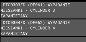

1,6 K4M 848 - wypadanie mieszanki.
figurel

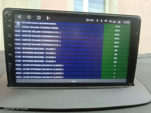

Silnik lekko nierówno chodzi, poza tym wydaje się, że wszystko z nim ok.
Błędy jak na zrzucie. Czy wypadanie mieszanki to to samo co wypadanie zapłonu? Świece niedawno wymienione, cewki sprawdzone, każdą podmieniałem na nową. Przepustnica czyszczona, uszczelki kolektora w komplecie też całkiem niedawno wymieniłem. Czy to w stronę wtryskiwaczy się kierować?

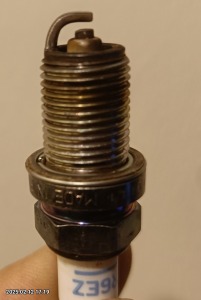

Stare świece, NGK, były w bardzo dobrym stanie, żal mi je było wyrzucać więc leżą w szufladzie - fotka. A wymieniałem bo szukałem przyczyn nierównych obrotów na jałowym. Nowe, też NGK, mają kilka tysięcy km.

17 godzin temu, szwagier24a napisał(a):
Ta świeca raczej ok nie była: elektroda centralna już nie ma ostrych krawędzi.
Zgoda, ale gdy wymieniłem komplet świec to kultura pracy ani na jotę się nie porawiła.

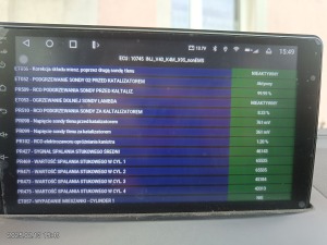

Mierzyłem napięcia sond lambda PyClipem ale wyników nie potrafię zinterpretować. Pomiary praktycznie na postoju, parę metrów na parkingu. Sonda przed katalizatorem, napięcie waha się od 70 - 700 mV, sonda za 380 - 400 mV.
Tam też widać, że niby nie ma wypadania mieszanki (ale błedy wypadania mieszanki są przedstawione w pierwszym poście) ale są błędy wypadania zapłonu i to po paru minutach działania silnika.

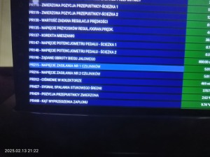

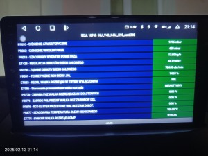

Podciśnienie w dolocie  PR312 450mbar, kąt wyprzedzenia zapłonu PR448 szaleje; od -1,78 do 18. Sprawdzałem na biegu jałowym.

Zgodnie z radą zmniejszyłem odstęp świec z 0,9 na 0,7. Falowanie obrotów dalej, nawet jakby większe, ale po wykasowaniu, nie łapie już błędów wypadania mieszanki przedstawionych w pierwszym poście, a po parkingu się troszkę przejechałem.

Nie potrafię ocenić czy dla 784.00 (tam jest kropka) obrotów wartość 450 mbar cisnienia w kolektorze to dużo czy mało. Wiedzy i doświadczenia brak.
Jutro zamieszczę prawidłowo wykonane fotki
450 milibar??? To pół atmosfery na biegu jałowym - bzdura. Tak więc albo:
- program źle interpretuje odczyt z czujnika (bo to nie clip),
- faktycznie tyle masz co jest niewłaściwe,
- masz uszkodzony czujnik ciśnienia.
1/ Wszelkie pomiary wykonywać;
       - silnik nagrzany do  ok;90 C ;
       - obroty  biegu  jałowego,
       - wszelkie urządzenia wyłączone,
 2/ Rano przed uruchomieniem zimnego silnika pomierzyć;
        a/ temperaturę cieczy chłodzącej,
        b/ temperaturę powietrza wlotowego,
        c/ temperaturę otoczenia,
      Wartości powinny być zbliżone,
 3/ Zmierzyć PR429- pozycja przepustnicy,
 4/ Przeczyścić czoła czujników ; wału i wałka
 5/Po wymianie zalecanych elementów;
      - powtórzyć pomiaru markowym sprzętem,
      - jeżeli wyniki zawyżone się powtórzą;
            - konieczna kontrola poprawności ustawienia rozrządu
