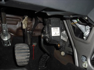

Każdy pedał gazu to 6 przewodów to są po prostu dwa potencjometry u mnie też- a ogranicznik działa czyli że to w środku musi być jakiś przełączniczek-stycznik.
p.s Poszedłem do samochodu odkręciłem pedał bo naklejka jest od tyłu i mam nr. 8200153268 czyli powinno być bez ogranicznika z tego co podano wcześniej a u mnie działa tylko muszę mocno wcisnąć i sekundę przytrzymać
p.s Przy okazji wyjęcia pedału zauważyłem że pedał ma ogranicznik (blacha) podgiąłem go trochę i teraz okazało się że już nie muszę tak mocno wciskać pedału wystarczy że nacisnę do końca i samochód od razu przyspiesza.
Wcześniej ogranicznik też mi działał ale musiałem mocno wciskać pedał a teraz naciskam po prostu do dechy i odrazu przyspiesza
Ogranicznik do czasu jak szybkość nie spadnie poniżej ustawione jest w stanie zawieszenia a kontrolka pulsuję
Nie wiem czy dobrze na zdjęciu widać jest tam jeszcze taki biały plastik który okazało się że można zdjąć może to wystarczy.

no dobra zszedłem sprawdzić bo nie dawało mi spokoju - po zdjęciu gumki (pozniejszym podgięciu blaszki) okazało się że wszystko jest ok - na załączonym ograniczniku, po maksymalnym dobiciu samochód jednak przyspiesza <ok> i kontrolka mruga na pomarańczowo :-P

awaryjne przyspieszanie jest opisane w instrukcji. Ja dziś sprawdzałem pedał i przy dobiciu do końca przyśpiesza autko ponad limit, choć momencik to trwa:). Dodam że sam kładłem instalacje pod tempo więc pedał mam zapewne z końcówką "68".
Odegnij trochę ogranicznik z blachy lub zdejmij ten plastik to zadziała ci od razu też tak miałem przed odgięciem że musiałem mocno nacisnąć i przytrzymać
Widocznie ten stycznik jest poniżej "dna pedału"
