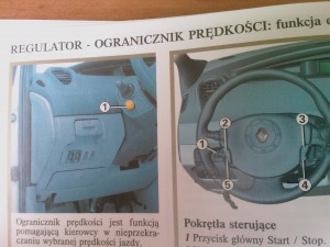

Czy ktoś montował tempomat w scenic II rok 2004 silnik 1,5 DCI
I czy w ogóle da się to zrobić. Z tego, co patrzyłem to instalację mam.
Z tego, co się dowiedziałem to trzeba zmienić kierownicę, oraz dołożyć włącznik pod włącznikiem świateł i migaczy. Czy coś jeszcze?
kierownicy nie musisz wymieniać i tego przełącznika zespolonego bo to są koszta, może przyciski zastosować w innym miejscu. I wszystko aktywować w komputerze, no jak masz instalacje to włącznik tempomatu obok regulacji wysokości świateł musisz kupić. W scenicu II to tak jak w megi II to samo tylko buda się różni..
pozdro :-P
Wydaje mi się, że w miarę tanim kosztem można jeszcze kupić używane przyciski tempomatu (jakieś 50 zł) i kupić poduszkę pod tempomat, a swoją sprzedać na Allegro, żeby koszty się mniej więcej wyrównały.

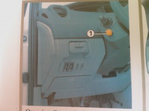

A nie jest czasem to ten włacznik tempomatu pod włacznikiem świateł i migaczy bo sprawdzałem i obok regulaci wysokości świateł nie ma żadnej kostki. Za to jest kostak tam gdzie jest włacznik na zdjęciu z opisem 1 i zamiast Włącznika jest tam tylko zaślepka. A znalazłem instrukcję do scenika i wydaje mi sie ze jest on umiejscowiony własnie pod włacznikiem świateł.
Czyli do scenica, że by uruchomić tempomat to potrzebuję wł. wył. tempomatu ten, co na zdjęciu jest opisany, jako 1 oraz przyciski do sterowania tempomatem 2, 5 i 3, 4 i teoretycznie powinien tempomat zadziałać, czy coś jeszcze mi jest potrzebne. Instalacje z tego, co patrzyłem to mam.
będę musiał jechać gdzieś na komputer, aby tempomat uruchomić, czy po dołożeniu włącznika autko go same zobaczy?
W Serwisie twierdzą że tempomatu nie da się dołożyć że to sie robi odrazu na lini produkcyjnej
TAK TAK przyciski to te co wymieniłes. Im chyba karzą tak mówić bo kupując autko trzeba zabulić za tempomat:) a to co my robimy reno sie nie opłaca. Czy musisz odpalić w komputerze to najlepiej by się wypowiedział ktos kto ma scene II. Ale ja zrobiłem tak:
Podłączyłem włącznik do kabelków i nie wyświetlało mi się nić na wyświetlaczu po czym pojechałem na komputer. A np. w lagunach II nie trzeba aktywować. Ale Meganka jest bardziej zbliżona do Scenika;]
