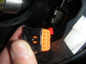

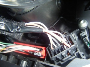

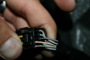

Te kabelki (przewody) są wpięte w kostę, sterowanie musisz również wpiąć w tą kostkę, przy kolumnie kierowniczej.
wpinamy się w kable koloru brązowo-szary i różowy, kolejność bez znaczenia.post-33168-0-73676100-1310541572_thumb.jpgpost-33168-0-03780000-1310541583_thumb.jpgpost-33168-0-11547700-1310541593_thumb.jpg
