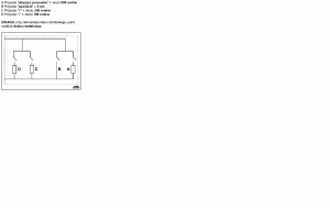

a jakie powinny mieć oporność przycisków w Meagne II bo szukam szukam i nie mogę znaleźć :/
0)->0 Ohm, ®->900 Ohm, (+) -> 270 Ohm, (-) -> 100 Ohm. Tak około

Witam. Może ktoś pomóc. Nie mogę dojść jak połączyć pilota od Clio II aby sterował tempomatem akurat w Clio III. Chciałbym aby + z radia sterował włączaniem tempomatu (R - 900 ohm) "-" z radia sterował wyłączaniem ( O - 0 ohm). Source jeden przycisk zwiększał prędkość ( tempomat "+" - 300 ohm0, drugi przycisk zmniejszał prędkość ( tempomat "-" 100 ohm). W schemacie tempomatu są połączone wszystkie 4 przyciski jedną stroną, druga są również połączone w jeden przewód ale za pomocą rożnych rezystancji. Na pilocie niestety nie mogę tak połączyć gdyż np. przycisk vol - i source są połączone w jedno. Czy można to jakoś obejść.
