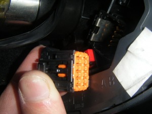

Niestety w Visu nie ma informacji o tej kostce (1519). Co do pinów to na forum jest napisane o 5 pinach standardowo + 2 piny do przycisków tempomatu.
Ponawiam pytanie - wie ktoś jakie piny są w kostce przy zwijaczu?
NA 32 stronie jest napisane, że konektory w tej kostce to Sicma F150. Mam takie i one wyglądają jak piny do kostki do komputera silnika, a nie jak do tego złącza.
jeszcze raz napiszę - chodzi o to złącze:
Edytowane przez apw911
Jakie piny - chodzi ci o rodzaj pinu, tego miedzianego konektora?
Jeżeli to jest twoja kostka to ja bym powiedział że kostka jest pełna czyli 7pin (pod tempomat i wychodzi na to że instalacja też powinna być przygotowania pod jego łatwy montaż, chyba że to jest standardem). Wyżej wstawiłeś obrazek tabelki w której jest wszystko opisane, we wtyczce jest 7 kabelków czyli: cztery dla poduszki, dwa tempomat i jeden masa. Ja bym dobrze poszukał wtyczki koło pokrętła regulacji wysokości świecenia świateł.
Edytowane przez karllo
Powyższe zdjęcia pochodzą ze wcześniejszych zdjęć z tego wątku. Pisząc pin miałem na myśli właśnie miedziany konektor, który wchodzi w kostkę, którą pokazałem na zdjęciu.
Ja w tej kostce mam 5 pinów i chce dołożyć jeszcze dwa by obsłużyć przyciski na kierownicy (zwijak miałem już obsługujący przyciski).
Dodatkowo patrze w VISU i niestety nie mogę znaleźć precyzyjnej informacji skąd najlepiej brać mase (mam), + po zapłonie, + prawego światła pozycyjnego by ją doprowadzić do przełącznika tempomatu.
Być może wynika to z tego, że nie umiem obsługiwać VISU albo mam jakąś niekompletną wersję więc jeśli mógłby ktoś pomóc to byłbym wdzięczny.
Przeanalizuj pozycję 120 (regulator prędkości, elektroniczny układ wtrysku część kabiny), 1519 (elektroniczny układ wtrysku część kabiny), 1546 (MODUŁ STERUJĄCY W GÓRNEJ CZĘŚCI KOLUMNY KIEROWNICY)
Nie mam wersji dla Megane II, podpieram się dla SCII.
Jeszcze analizuje jednak jedynie co znalazłem nowego na temat 1519 to informację przy każdym z pinów CA13D ale to chyba nie to.
Ponawiam pytanie - ktoś wie jaki typ pinu jest w 1519, ewentualnie podpowie ktoś gdzie to można wyczytać w Visu?
Dodatkowo opisze ktoś jak rozebrać złącze komputera silnika? Wiem, że jest opis kilka stron wyżej ale niestety nie ma zdjęć i nie potrafię rozebrać tego złącza.
